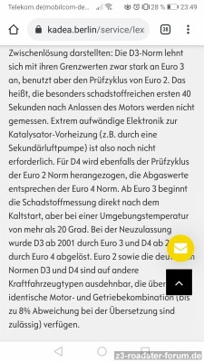

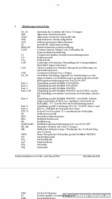

Bei der D4 wird der Kaltstart nach Euro 2 Messzyklus gemessen und im Fahrzyklus nach Abgaswerten die der Euro 4 ähneln. Ein moderner Katalysator der mindestens eine 2-Punkt-Wicklung mit erhöhtem Rhodiumanteil hat, schafft locker die Abgasnorm. Teilweise bis Euro 4-5. Das eigentlich Problem ist eher die Euro 3 Norm, wegen dem wie du schon sagtest Kaltstart, der übrigens bei um die 20 Grad gemessen wird. Bei Euro 4 werden die Selbstzünder bei -7 Grad gemessen.
Auszug TÜV Nord
fkz_3710_45_190_emissionsfaktoren_pkw_bf.pdf
PDF Datei TÜV Nord
(366.56 KiB) 342-mal heruntergeladen
D4 Abgasmessung nach Euro 2 Messzyklus mit verschärften Abgaswerten

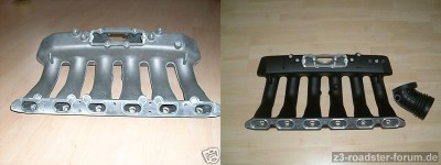

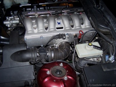

Die Schrick ist eie Ansaugbrücke aus alu , und hat ganz anderer Formen wie eine M50
Die eintregbare leistung ist bei 151 KW , leider stimmen aber die Motor angaben im TGA nicht mit der realität überein , weil es im E36 nie einen 25 6 s4 , oder eien 28 6 s2 gab , das waren beides M52 TÜ Motoren , somit ist streng genommen das Schrick Gutachten für die Füsse , aber dei mesten TÜVER tragen es eien , weil dei Brücke ja für den E 36 ist / 25 6s 3 + 28 6s 1 M52 einzelvanos .

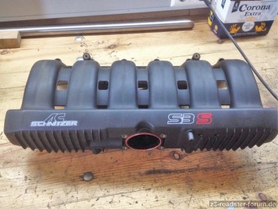

Die andere Brücke ist eine Schnitzer ( auch verwendet von Lorentz und Hartge beide würden mit Motorumbauten der Firmen eingetragen ! ) , die entspricht haar genau der M50 ist aber mit einer schnitzer nummer versehen und wurde im s.g. Saugrohrsatz verkauft , und das TGA für den Satz beschreibt das eine Software , ein platten sport Lufi , ein ESD und die Brücke mit nr xxxxx , eine Leistungssteigerung von 164 KW bewirkt .
Das sind erst hand infos , da ich eine schrick verbaut hatte , sie aber zu gunsten einer schnitzer , abgebaut und verkauft habe :wink:

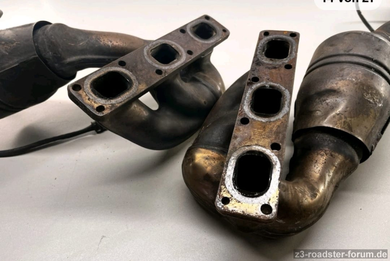

So nun mal zum MK Krümmer
schau auf das Foto dann erklärt sich warum der krümmer in der Lage ist einen D4 Zyklus zu bestehen

ein sehr spannender Thread. Weiß jemand ob diese Krümmer an einem M54 in einem Z3 ohne Nachbearbeitung reinpassen?

KAts M54 E46 , Z3 , Z4 sind gleich , selbst X3, aber nicht alle haben die " Öse" für die Getriebestrebe dran um das Reissen der Kats zu vermeiden wegen biegekräften ......

die M54 Kat hat zwei Lambdasonden, auf deinen Bilder vom M52 TU Kat kann ich nur eine Lambdasonde erkennen.

M54 + M52 Tü haben beide immer zwei Lambdasonden Anschlüsse Pro bank Regel + Monitorsonde,( nur kats für UK modelle sind ganz anders daher haben die auch nur Euro 3 ) der M54 hat 400 zellen der M52 Tü 100 Zellen weniger und kleinere austritts querschnitte inkl verderhter anschlüsse im vergleich zum M54 :wink:
Nach meiners recherche haben die neueren M54 kats auch keine Metallträger mehr sondern Keramik träger, daher bin ich immer für renovierung vorhandener Kats damit man den Vorteil der Metall kats behalten kann.
