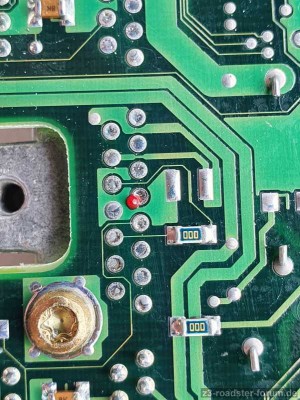

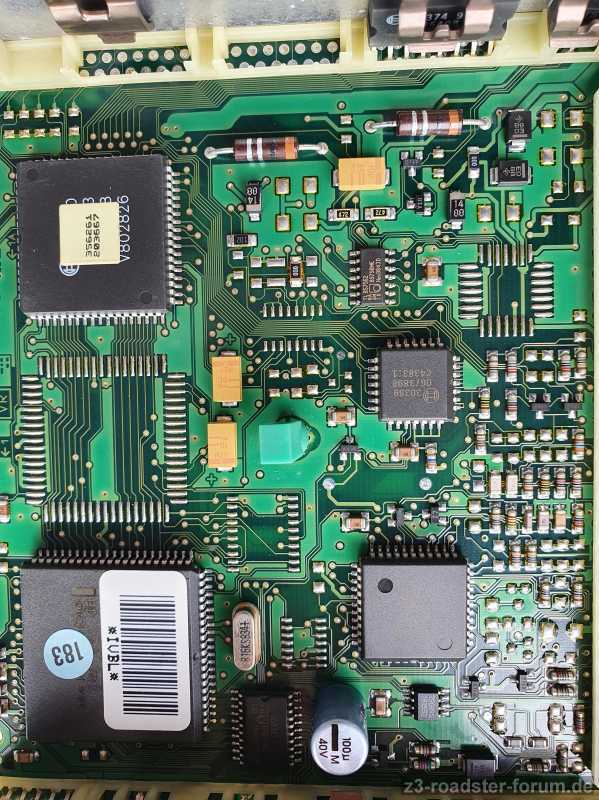

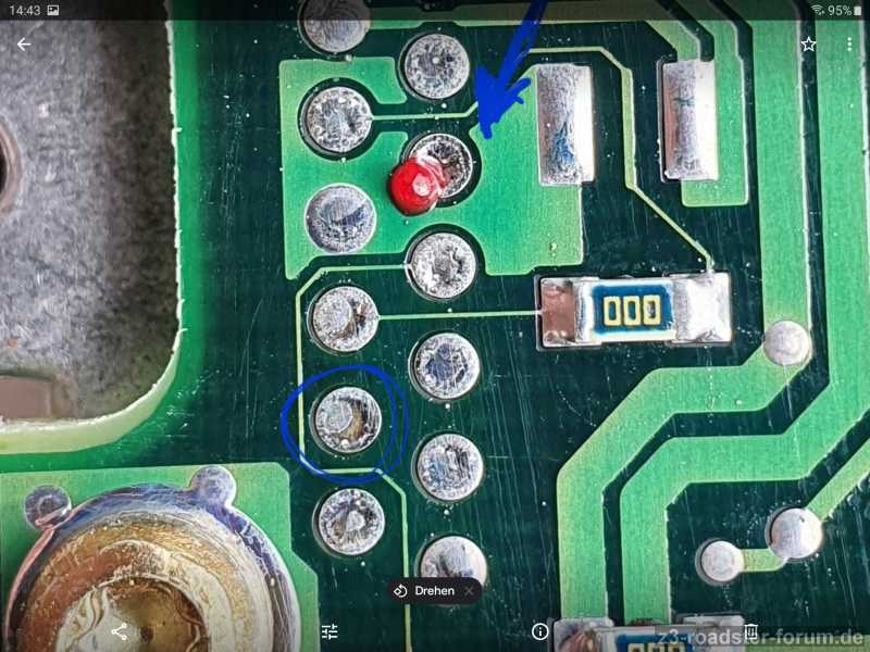

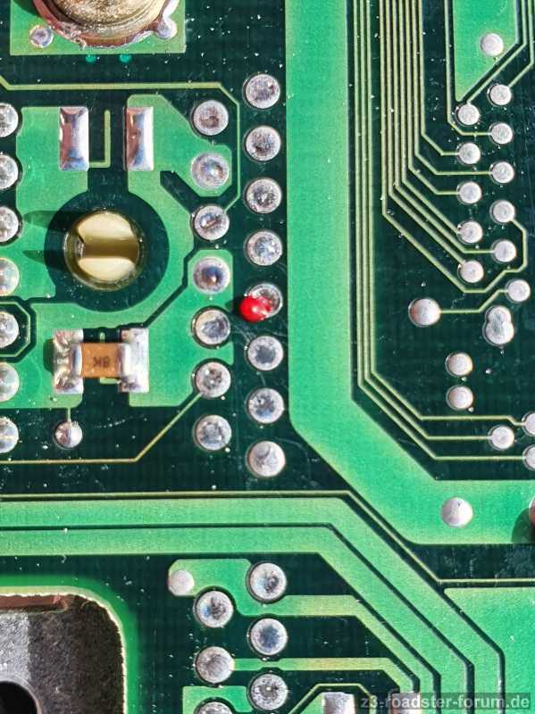

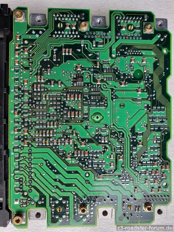

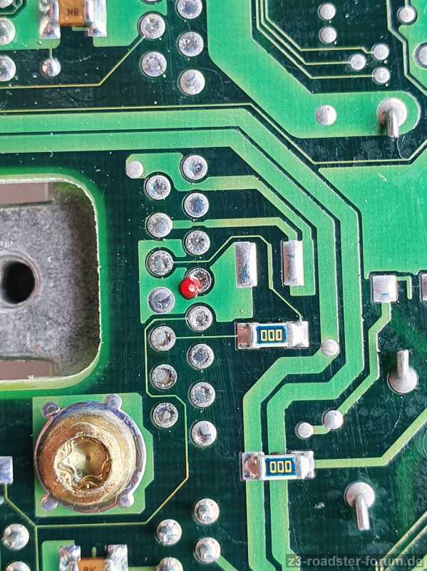

Beitragvon Dschingis » 07.03.2020 14:49
Also an die Verkabelung traue ich mich nicht ran.
Ich habe das Motorsteuergerät ausgebaut und geöffnet. Was denkt ihr über die Lötstellen? Was ist das Rote?

Beitragvon OldsCool » 07.03.2020 15:02
Sieht mir jetzt nicht verdächtig aus. Ist das von der anderen Seite her überhaupt bestückt?
Schick das mal zum Prüfen, dann weißt du was Sache ist.
