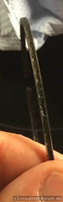

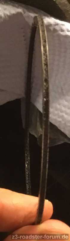

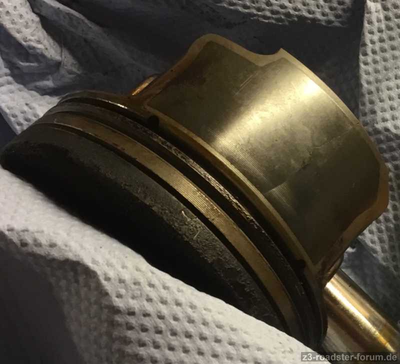

So,die kleine Motorrevision ist vollbracht. Gut dass ich es gemacht habe,denn beim Ausbau fiel auf,dass ein Kolben einen Riss hatte. Außerdem war der Kopf verzogen und die Kolbenringe saßen zu.

Glück im Unglück gehabt!!! Da war ein kapitaler Motorschaden nicht mehr weit weg.
