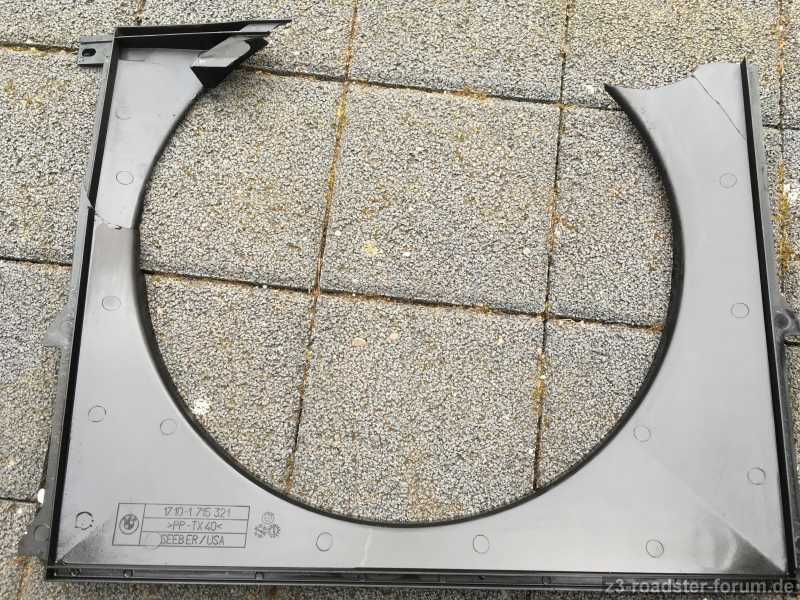

So, heute hat es mein Lüfterrad bzw. 2 der 8 Lamellen zerlegt und Kühler ist hin. :cry
Bin hin und hergerissen ob ich damit in eine BMW Werkstatt fahren soll oder ob ich das in einer freien machen lasse !? Was schätzt ihr wäre die Kostendifferenz ?

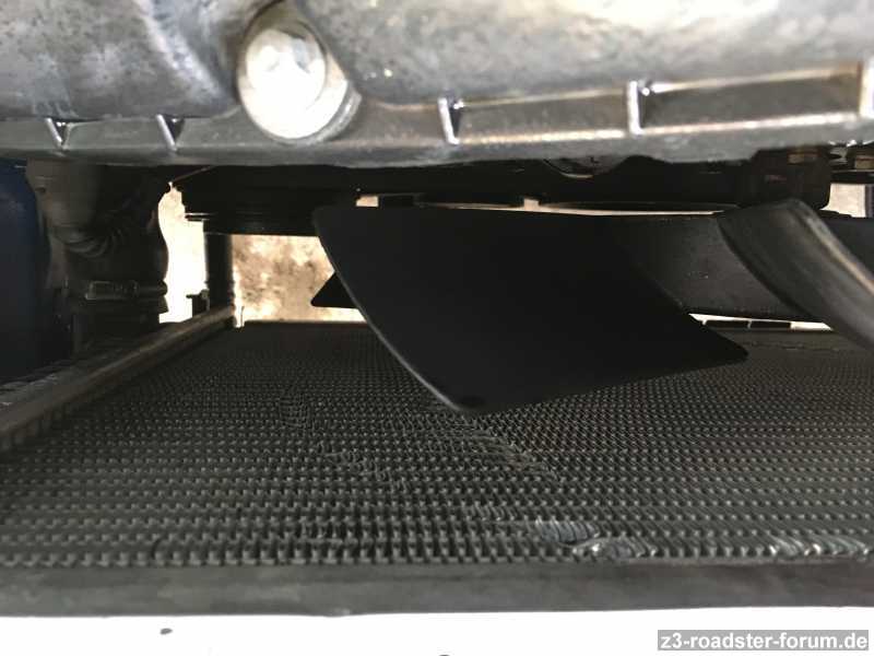

Die blaue Kühlflüssigkeit ist im Motorraum ausgetreten, da der Kühler die ein oder andere Kerbe durch das Lüfterrad / Plastikabdeckung abbekommen hat. Das roch nach „Maggi“..nachdem der Motor abgekühlt war musste ich Wasser nachkippen da der Kühlwasserstand ca. 1-2l verloren hatte. Die Temperatur bleibt zwar konstant aber nach abstellen des Motors dampft es aus den undichten Stellen des Kühlers.
Die Plastikabdeckung war so porös dass man sie easy knicken konnte. Werde morgen mal zu unseren lokalen freien Werkstatt fahren...wenn ich mir hier die vorherigen Beiträge anschaue kommen vielleicht noch weitere defekte Teile zum Vorschein..

Das kann man selber machen, benötigte Teile kühler, Lüfter viscokupplung und Lüfterzarge. Mit Bierpause2 Stunden.

Viskokupplung ist noch i.O. - Kühler, Lüfter und Zarge müssen neu her. Am WE ist alles fertig - werde berichten
