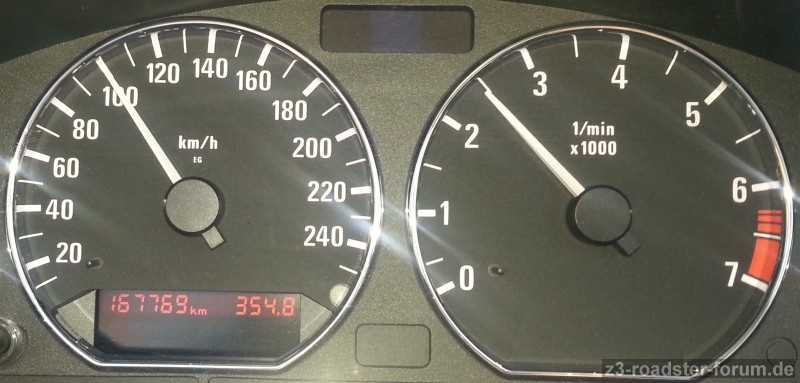

Hab vergessen, es mit GPS zu vergleichen. Wenn ich mich richtig erinnere, muss der Tacho ca 105 zeigen, um real 100 zu fahren. Dementsprechend würde der Drehzahlmesser ca 2600 zeigen.

Hallo der unterschied bei 2600 U min , zwischen 3,07 un deinem 3,15 Ha Ü sind ca 4 kmh von daher spielen so viel toleranzen, z.b Reifengrössen, anzeigen ungenauigkeiten, ablese ungenauigkeiten als faktoren eine Rolle ..........

So sieht es bei mir auch aus.
Habe zusätzlich noch die Geschwindigkeit im Kombi digital anzeigen lassen. Und da kann man sehen, dass man erst 100 >>digitale<< Km/h fährt, wenn auf dem Tacho schon fast 110 >>analoge<< Km/h angezeigt werden. Laut anderne Forenberichten soll die digital Angzeigt deutlich exater sein.
Bei der Drehzahl hat es sich bei mir umgekehrt verhalten, die alaloge Anzeige zeigte etwas weniger an, als die digitale Anzeige.
Aber mit den Toleranzen geb ich pat.zet absolut recht.
