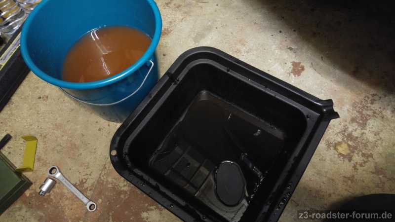

Ich hatte schon geahnt, dass das eine ganz schöne Sauerei werden wird.

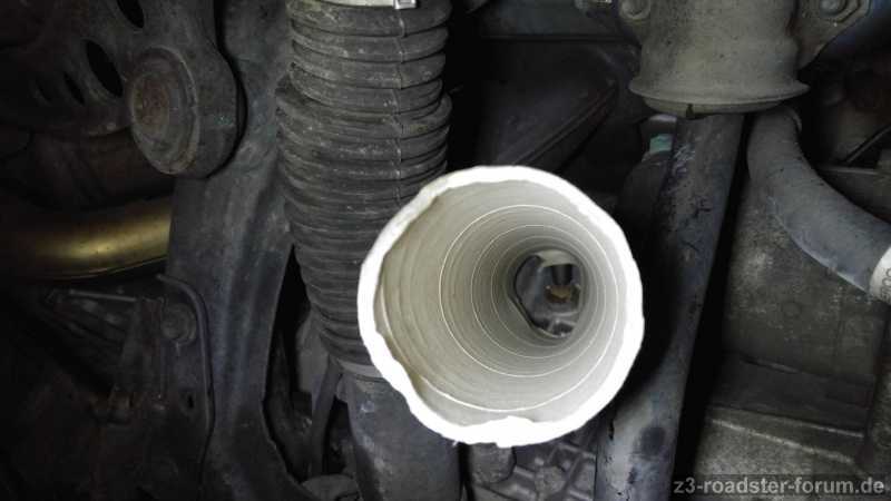

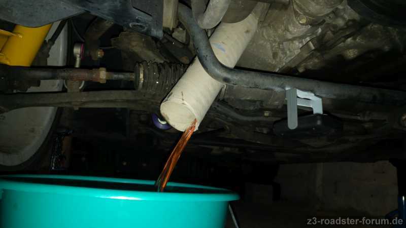

Zufällig heute wurde die blaue Putztuchrolle alle und ich hab das Papprohr einfach mal als Kanal umfunktioniert. Man kann es oval zurecht drücken, dann passt es hinein und bleibt stecken. Es hat noch besser funktioniert, als ich mir erhoffte, es ging nur sehr wenig daneben (Vergleich ca. 3,5l im Eimer zu 0,1-0,2l im Ölauffangbehälter).
Vielleicht hilft die Idee ja dem einen oder anderen. Mit etwas Mühe kann man das Rohrende recht genau der Kontur des Motorblocks anpassen.

Was hat es mit dem Rohr auf sich? :shock: Ich hab bei meinem alles unten bzw. am Motor abgelassen und beim Auffüllen ging auch nix daneben, wenn man etwas aufgepasst hat. :?:
@Holger: Hör ich zum ersten Mal, dass das BMW Kühlmittel schuld sein soll. Ich bin der Meinung das waren einfach schlechte Kunststoffe bzw. Chargen. Beim Kollegen hat sich bei einer Febi Pumpe auch das Rad nach 30tkm zerlegt. Meine von SKF läuft schon deutlich länger problemlos. :2thumpsup:
Edit: Ach für die Ablassschraube am Block? Originelle Idee, kam mir gar nicht in den Sinn damals. Hab allerdings auch eine sehr große Auffangwanne, die den gesamten Motorbereich abdeckt.

Z3bastian hat geschrieben:Edit: Ach für die Ablassschraube am Block? Originelle Idee, kam mir gar nicht in den Sinn damals. Hab allerdings auch eine sehr große Auffangwanne, die den gesamten Motorbereich abdeckt.
Ja, es ist nicht unbedingt notwendig. Ich wollte einfach mal versuchen die Sauerei zu minimieren. Mir gefällts irgendwie nicht, wenn die Suppe über Motorträger und Fahrwerksteile fließt. Vor allem in dieser Menge...
Und da ich mindestens zwei Mal spülen möchte, lohnt sich so ein Rohr schon.

warum machst dir gedankenndas etwas KF über den block oder träger läuft , das kann man mit einer grossen wanne drunter schön abspülen da würde ich jetzt keine doktorarbeit drauss machen ..

Eine in 30 Sekunden gedrückte Papprolle hineinklemmen ist eine Doktorarbeit? :mrgreen:
:roll:
Wenns dir zu kompliziert ist, dann lass es halt.
War ein gut gemeinter Tipp für andere.
