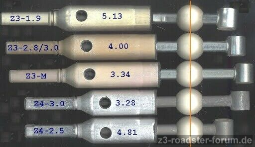

Beitragvon Minifutzi » 09.04.2022 16:25
Bin letztes Jahr mal mit dem 1.8er meines Kumpels gefahren und der schaltet sich um einiges knackiger (und gefühlt auch kürzer) als mein 3.0. Und das, obwohl ich schon einen Shortshift-Schaltknauf habe und er den langen.
Da der 1.8er allerdings vollständig original und unverbastelt ist, kann mir nicht vorstellen, dass die Vorbesitzerin da eine Schaltwegverkürzung eingebaut hat.
Besonders verwunderlich finde ich das, wenn man sich mal das Bild im Anhang anschaut, auf dem ja ersichtlich ist, dass der 3.0 eigentlich kürzer schalten sollte als der 1.8.
Mich nervt das schwammige Gerühre bei meinem schon ziemlich.
Allerdings habe ich damals in meinem E36 keine guten Erfahrungen mit einer Schaltwegverkürzung gemacht. Die Schaltwege waren danach zwar schön kurz, die Gänge gingen aber so schwer rein (insbesondere der 1.), dass das auch wieder keinen Spaß machte.

Kann ich bestätigen. Neben der anderen Schaltübersetzung darf man auch nicht vergessen, dass die Vierzylinder ein Getrag Getriebe haben, die großen Sechszylinder ein ZF. Normalerweise haben ZF Getriebe (vor allem die Automaten) einen sehr guten Ruf. In dem Fall ist das Getrag-Räderwerk aber deutlich besser. Man muss dem ZF aber auch zugestehen dass es mit ganz anderen Kräften hantieren muss :)
