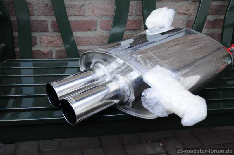

habe heute auch einen ESD bei der Fa. Wiesmann in Dülmen bestellt. Die lassen sich ihre Sportschalldämpfer auch von Eisenmann exklusiv für MST Wiesmann (Motorsport Technik Wiesmann) fertigen. Dort sind die Endrohre hartverchromt (gegen Verfärbung, Edelstahl läuft goldig an) und tragen das MST Wiesmann Logo auf den Endrohren. Die Rohre kommen gerade raus (wie bei Eisenmann Std.) sind jedoch nach unten leicht schräg (ca. 7-8mm unten kürzer) . Das schaut, wie ich finde, recht gut aus.
[ externes Bild ]
MST Wiesmann Sportauspuff made by Eisenmann
http://www.wiesmann.de/mstWiesmann/index.php
Anbau und Tüv erledigt die Fa. Wiesmann auch für mich :wink:
Freue mich schon auf Anfang Oktober.
Werde berichten.
Gruß Udo :wink:

Re: Reuter Motorsport ESD 2x70mm Soundstufe S
Beitragvon MiniMika » 18.09.2008 18:04
Sieht doch supi aus Udo. Wie sieht das nun mit der Soundstufe aus? Gibts das da auch?
Beitragvon Udo Z3 2.0 » 18.09.2008 18:24
MiniMika hat geschrieben:Sieht doch supi aus Udo. Wie sieht das nun mit der Soundstufe aus? Gibts das da auch?
Na klar gibt es bei MST Wiesmann auch Soundstufen :wink:
Ich gehe da "aufs ganze" :lol: :D :lol:
Daher auch die Eintragung bei der Fa. Wiesmann :wink:
Das Foto habe ich mal aus der Galerie ausgeborgt.
Bin ja wohl nicht der erste der einen MST Wiesmann ESD drunter baut :wink:
Gruß Udo :D
