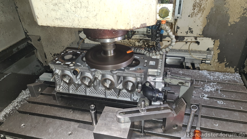

bei meinen Wolfsburgern habe ich die ZK nach jeder Demontage planen lassen.
Kostet nicht die Welt und schließt eine weitere Demontage, verbunden mit ner Menge Arbeit, wegen eventueller Undichtigkeiten nahezu aus.

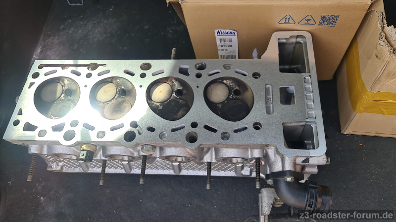

Ein Kopf mit so einem Lunker ist sicherlich nicht ab Werk montiert gewesen. So, würde ich den Kopf niemals montieren. Lass da lieber einen Motorenbauer einen Blick drauf werfen.

Wie gesagt, zumindest prüfen! Ich hab das beim BMW-Spezi mit dem Haarlineal anschauen lassen. Er meinte das passt noch, tat es auch.
Aber wenn dabei halt schon rauskommt, dass der Kopf krumm ist, dann hast Du auch nix davon wenn Du den so wieder einbaust. Dann musst die Extrameile gehen. Bei 8 Ventilen ist das aber überschaubar, im vergleich zur 3-fachen Arbeit beim Sechszylinder :wink:

Status: ...Kopf ist beim Motorbauer....

Die Kopfdichtung ist von Elring 2,04 mm laut Herstellerangabe.
Wenn ich jetzt 2-3 Zehntel abplane, muss ich dann schon eine dickere Dichtung verwenden?
Überlegung:
1. Der Z3 ist auf ROZ91 ausgelegt.
heutige Kraftstoffe sind minimal ROZ 95, auch die mit 10% Schnaps.
Also bezüglich Verbrennung hätte ich kein Problem.
Ferner würden die Klopfsensoren das ihrige tun.
2.Eine Annäherung der Ventile an den Kolben könnte kritisch sein?
Laut Werksvorschrift ist eine dickere Dichtung obligatorisch. Klar damit liegt man auf der sicheren Seite.
Aber was wissen findige Tuner unter Euch. Wieviel Zehntel kann man unkritisch abtragen.
Dem kleinen 1.8er Motörchen dürfte ja das eine oder ander zusätzliche PS gut zu Gesicht stehen. :D

Aus der Praxis für die Praxis:
Das Planen um 3/10 ist bei dem Motor problemlos möglich.
Vor einigen Jahren mussten wir bei meinem Freund seinem 1.9er Z3-Motor exakt um diesen Wert den Kopf bearbeiten.
Du siehst im unteren Bild, wieviel Platz immer noch zwischen Ventil und Kopf verbleibt.
Beiträge: 10870
