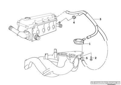

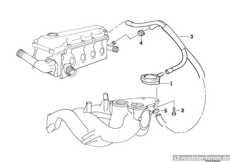

Der 710er Deckel ist unauffällig und sitzt auch schön stramm.
Die Kurbelgehäusentlüftung geht doch direkt hinter dem Luftmassenmesser per Gummischlauch in den Ansaugtrakt (5)?
Die war mal lose. Das merkt man aber sofort, da dann der Motor keinen Leerlauf mehr hat.
Die Funktion des Entlüftungsventils (1) ist mir noch nicht klar. Meine (richtig) alten Fahrzeuge haben so etwas noch nicht.
Ich vermute, dass es bei Unterdruck im Motorraum öffnet, damit dieser nicht sie Ansaugung stört ?
In welchen Größenordnungen bewegen sich den da die Drücke? ich vermute eher im Zehntelbarbereich.
Verwirred ist auch das Y-Stück bei (4) Was hängt denn da an dem großen Durchmesser?

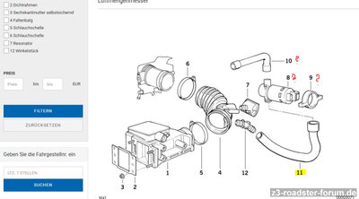

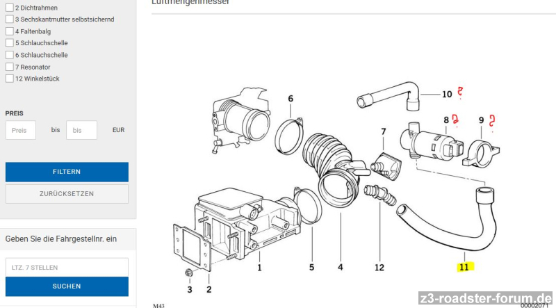

....Habe den Schlauch verwechselt
der hier (11) war bei mir lose, dann ging der Motor im Leerlauf aus.
Leider sind die Bauteile 8, 9, 10, und 11 nicht erklärt.
Was ist denn das?
Gioi
1 Jahr Mitgliedschaft
Beiträge: 131
Themen: 21
Registriert: 09.01.2025 09:59
Wohnort: Woid
Z3 roadster 1.8 (1996)
Re: M43B18 Entölung
Beitragvon OldsCool » 25.03.2025 14:55
Das ist der Leerlaufregler :wink: Quasi ein Bypass zur Drosselklappe, welche ja im Leerlauf geschlossen ist.
