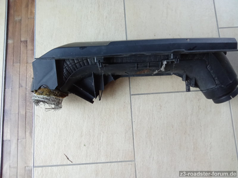

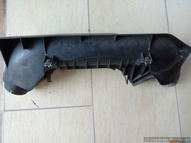

Bei der Aktion möchte ich auch gleich ein Teil erneuern, dass in keiner Ersatzteil Liste erscheint.
Zumindest möchte ich den ziemlich ramponierten Schlauch erneuern. Das Teil befindet sich zwischen Kuehler und Luefterzarge beim 1.9er
Kann jemand Auskunft geben, wie das Teil benannt wird und welchen Schlauch ich da sinnvollerweise verwenden kann
Paulk
Alter: 67
Beiträge: 80
Themen: 22
Registriert: 10.02.2017 00:36
Wohnort: Hohen Neuendorf
Z3 roadster 1.9i (03/2002)
Re: Verlust Kühlmittel
Beitragvon eisi » 22.03.2025 09:08
Das ist der "Schnorchel", Teil Nr 3, ETK 13711743351
Das ist - nach meiner Einschätzung - die Ansaugung für den Luftfilter.
Ob dieses Teil noch lieferbar ist, kann ich nicht sagen.
Falls ja, preislich deutlich über 100,-€ :shock:
Mein Ansatz: Durchmesser und Länge ermitteln, Baumarkt aufsuchen und "Alurohr flexibel" oder ähnliches, jedoch hitzebeständiges Material, dafür einsetzen.
