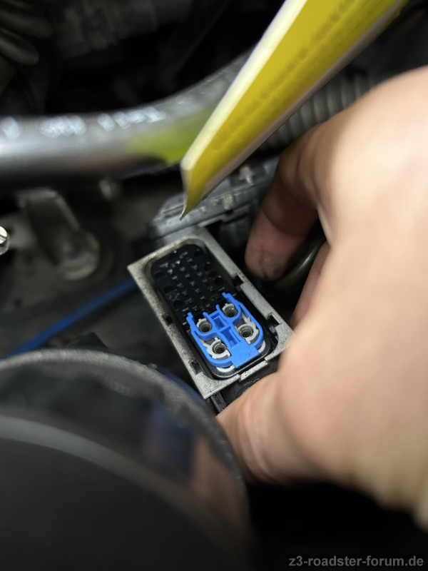

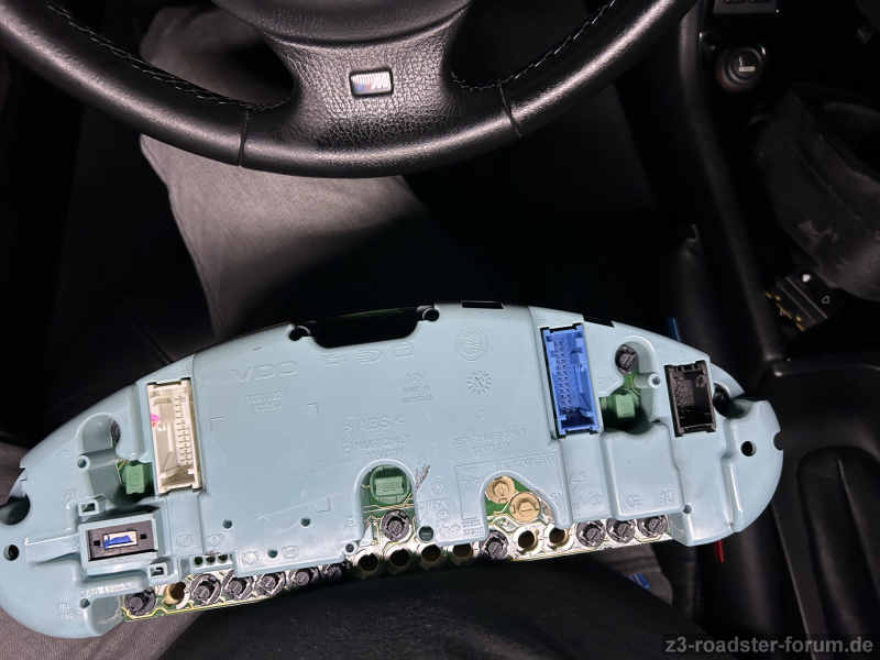

Hallo liebe Mitglieder , ich habe den Tacho ausgebaut alle Kontakte mit kontaktspray eingesprüht obwohl alles eigentlich gut aussah , dann habe ich noch den Stecker vom abs Steuergerät abgezogen und auch den mit kontaktspray behandelt , alles zusammen gebaut , Batterie wieder angeschlossen und schwups alle Fehler sind erstmal weg .
Bin erstmal überaus glücklich
Ich bedanke mich an alle Forumsmitglieder für die tollen Tipps und ein extra Dankeschön an Steffen und Hajo!

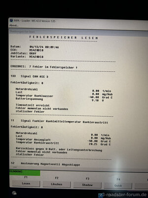

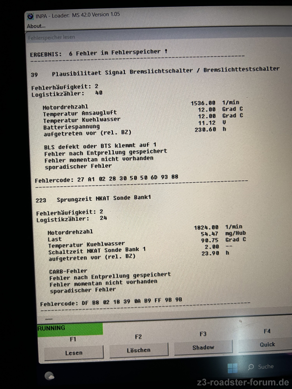

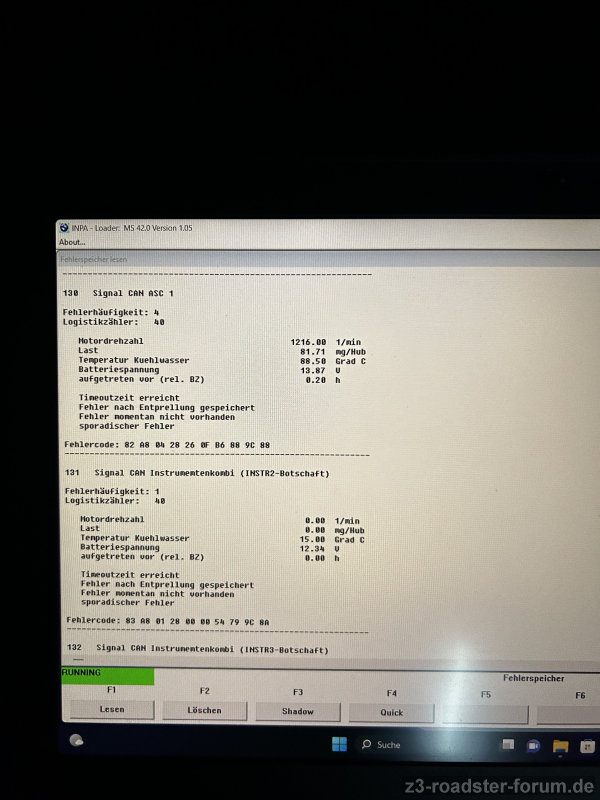

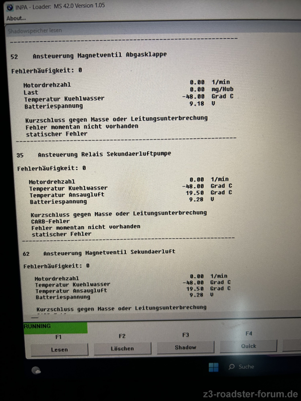

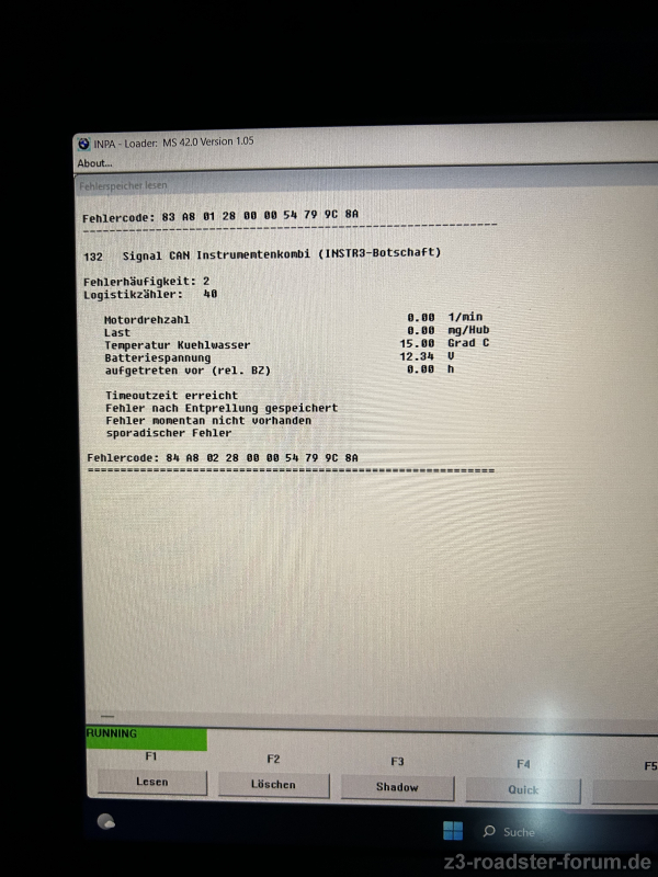

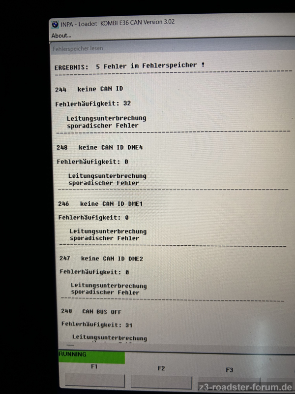

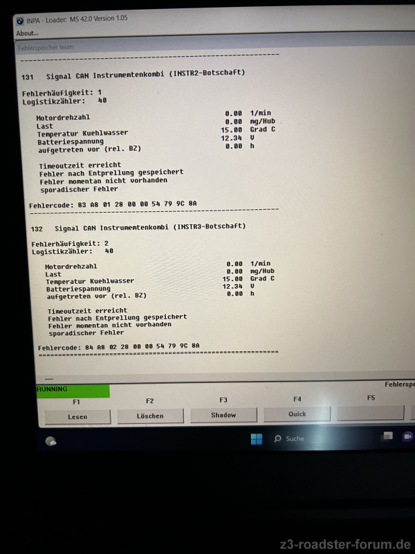

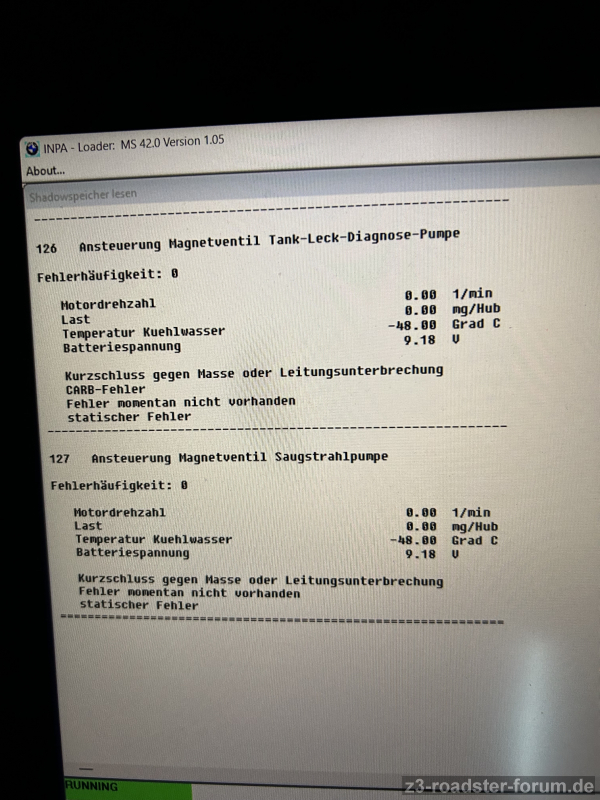

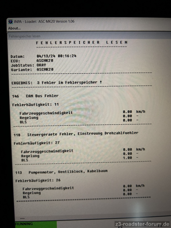

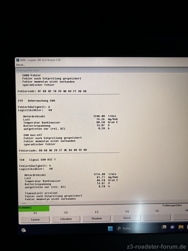

Hallo habe den jetzt selber ausgelesen mit i*pa und rh*ingold und habe folgende Fehler hinterlegt gehabt , vielleicht kann ja jemand was damit anfangen :))
Habe zum ersten mal selber ausgelesen:)

Beitragvon OldsCool » 13.04.2024 00:48
Ich erinnere mich gesagt zu haben dass Du jede Menge CAN-Bus-Fehler finden wirst :banana:
Somit nochmal Verdacht bestätigt!
Einige Fehler sind uralt. Alles mal löschen und dann beobachten.
Gruß Steffen

Beitragvon mrbond1982 » 13.04.2024 20:49
OldsCool hat geschrieben:Ich erinnere mich gesagt zu haben dass Du jede Menge CAN-Bus-Fehler finden wirst :banana:
Gruß Steffen
Du hast den richtigen Riecher gehabt ;)
