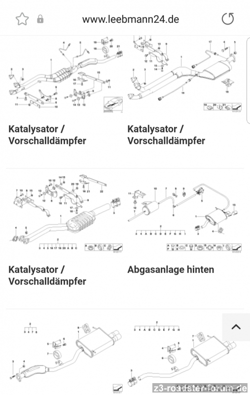

Mein Krümmer ist wohl gerissen und daher muss jetzt die Abgasanlage runter ...
Ich würde gerne mein Kat Rausflexen und es gegen Geld einsenden. (https://www.katpreis.eu/verkauf_gebraucht.php?)
Da es jetzt schnell gehen soll habe ich leider kein leeren Kat den ich bei Uni Kat http://www.uni-kat.de/index.htm einsenden kann. Hat jemand evtl. einen leeren Kat rumfliegen oder eine alternative idee wie ich das lösen kann?
200 Zeller kat reicht, richtig?
z32.8
Beiträge: 44
Themen: 13
Registriert: 19.07.2013 17:17
Z3 roadster 2.8 (04/1997)
Re: Z3 2.8VLF M52B28 zweiflutige Auspuffanlage (2020)
Beitragvon pat.zet » 14.06.2021 12:50
Nur als überlegung , ich würde die Anlage komplett zu Uni kat schicken , da die sicher keine Schweisslehre für einen Z3 haben , die Masse werden sie von deiner Kat anlage übernehmen .
Lass dir den Kat mit zurück schicken wenn das soviel wert ist ........
Beitragvon z32.8 » 14.06.2021 12:57
pat.zet hat geschrieben:Nur als überlegung , ich würde die Anlage komplett zu Uni kat schicken
Ist das nicht ein Stück ab Krümmer bis hinten durch?
z32.8
Beiträge: 44
Themen: 13
Beitragvon eisi » 14.06.2021 13:34
Nein, nach dem Kat jedoch nicht zwingend. Es gibt mehrere Möglichkeiten; der Kat jedoch ist immer ein separates Teilstück.
Beiträge: 10824
Themen: 666
Bilder: 185
Beitragvon OldsCool » 14.06.2021 13:40
Ab Werk ist das meistens ab Hosenrohr ein Stück. Im Zubehör oder bei Ersatz sind's meistens Einzelteile, die dann mit Verbindern zusammengesetzt werden.
Beiträge: 7722
Registriert: 05.06.2019 14:08
Beitragvon pat.zet » 14.06.2021 14:02
z32.8 hat geschrieben:
Nein hosen rohr bis ende Kat Flansch ca 1 ,5 m lang , nur auf dieser Basis wird man dir dort den Kat Tauschen .
http://de.bmwfans.info/parts-catalog/Z3 ... ilencer_2/
