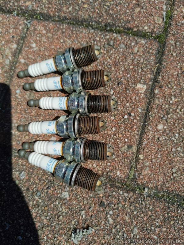

Die Metallspäne sind nicht so schön...
Ansonsten sind die Kerzen auch in Ordnung im Sinne von grundsätzlich geeignet. Ich fahre allerdings auch in allen BMWs die BKR6EQUP. Hab heute ebenfalls mal die Kerzen am 2.8er gewechselt. Die waren auch nicht mehr ganz frisch... Und bisschen ölig. Satz für die Deckeldichtung liegt schon bereit. Wird dann mal zusammen mit der Vanos erledigt.
Gruß Steffen

Wo hast du denn die Späne gefunden, an der Kerze ?
Ausserhalb?

Die Späne waren am Gewinde. Ein Zehntelmillilmeter vielleicht.

Hast du mal einen Blick aufs Gewinde im Kopf geworfen?
Wahrscheinlich kommen die Späne daher. Also erst mal keine Panik...
Solange du die neuen Kerzen noch fest bekommst mit 30Nm :thumpsup:

Ganz ernst gemeint, würde mich interessieren, ob so paar Späne wirklich ein Problem wären. Mir ist schon klar, dass sie da nicht hingehören und dem Motor prinzipiell nicht zuträglich sind.
Andererseits können die Späne eigentlich nicht in den Ölkreislauf gelangen. Vermutlich verglühen sie binnen ein paar Takten und fliegen zum Auslass raus.
Was meint ihr?
Schlimmstenfalls gibt es Riefen in der Laufbahn, was gleichbedeutend einem Motorschaden ist, schon klar.

Da die Spähne sehr sehr sehr klein waren und ich ja so gut es geht alles gereinigt habe, habe ich jetzt auch keine Angst. Die Kerze ließ sich mit 30Nm ganz normal festziehen. Also alles gut erstmal. :thumpsup:

Ich würde mich jetzt auch nicht verrückt machen deswegen.
