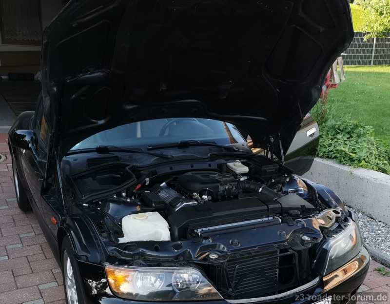

Ich weiß ich rede hier mit mir selbst, aber vielleicht interessiert es ja mal irgendwann jemanden... :P
HURRA! Ich habe mein 1000-Teile-Puzzle wieder zusammen :D Gestern Nachmittag habe ich in der Gluthitze noch Auspuff, Luffikasten, Lüfter und Luftzuführung und die Zündbox verbaut. Dann Kühlkreislauf einmal mit Wasser vollgetankt uuuuuund..... LÄUFT!
Unfassbar, ich bin ein klein wenig stolz und habe seit gestern Abend ein Dauergrinsen :roll: Das schöne ist, wenn man es selber macht und Zeit hat, kann man alle versifften Teile, die man eh in der Hand hat, gleich schön sauber machen. Jetzt glänzt es wieder schön :)
Die erste Probefahrt war natürlich zur Waschanlage 8) Einfach herrlich!
Zunächst hat es vom Krümmer her noch etwas gequalmt. Schätze das war entweder die Kupferpaste auf den Krümmerbolzen, oder einfach die ganzen neuen Dichtungen die da noch etwas ausgegast haben. Und dann kam mir aus dem Bereich KGE noch ein kleines Rinnsal entgegen. Da war der Kühlschlauch am Flansch leicht undicht. Schelle etwas gedreht und fester angezogen, dicht!
Apropos KGE.. hatte die neue schon liegen, bei Begutachtung der alten aber festgestellt, dass die erst von 2011 war und gut aussah. Also dringelassen.
Dann hab ich im Betrieb mal den Öldeckel abgemacht. Der wurde angesaugt und wenn ich ihn abgehoben habe ist der Motor fast abgestorben. Genau wie in diesem Video: https://www.youtube.com/watch?v=bCUQO9UprCQ
Daraufhin habe ich die KGE doch gewechselt, aber es macht keinen Unterschied :shock: Muss das vielleicht so?
Jetzt muss im nächsten Schritt nur das Wasser wieder raus (und damit hoffentlich der ganze Schmodder), und Frostschutz-Mix rein.
Gruß Steffen

Beitragvon TrippleZ » 25.07.2019 10:05
Hola!
Hört sich nach einem tollen Ergebnis an.
Ich bin zwar kein Fachmann, aber mit dem Öldeckel ist richtig, dass sich der Motor anders verhält. Ist bei mir auch. Ich glaube, es ist ein Zeichen, dass der Motor dagegen steuern muss und anfängt zu regeln -> also gut
Weiterhin viel Spaß beim Basteln/InSchussHalten.
