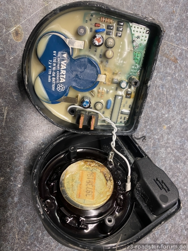

Hallo zusammen, dank Eurer Beiträge konnte ich das Problem auch lösen. Natürlich als letztes die Sirene abgesteckt und die war es dann. Ich habe diese mal geöffnet und das sieht so darin aus. Ist das normal, daß die Platine vergossen ist? Oder ist die Batterie ausgelaufen?

Beitragvon eisi » 22.01.2021 06:25
Du kannst von einer vergossenen Platine ausgehen.

Beitragvon OldsCool » 22.01.2021 11:16
Korrekt. Das was aus der Batterie ausläuft würde dir die Platine ordentlich verschandeln (kennt man von in alten Fernbedienungen etc. vergessenen Batterien).
Das Vergießen schützt große Bauteile bzw. deren Lötstellen u.a. vor Vibrationen.
