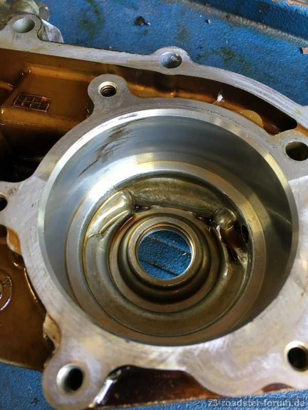

Ich war bei der Vanosschmiede im Raum Nürnberg und kann nur positiv Berichten. Ca 2 h am offenen Herzen des 2.8 TU bei 105000 km und eine komplett überholte Einheit mit Antirasselkit ist verbaut.
Invest um die 400€. Bei meinem war schon Materialauswaschung durch defekte Ringe zu erkennen.siehe Bild.
Der Motor läuft nach ca 500 km Einfahrzeit deutlich druckvoller und seidenweich im Übergang.
Kuhtreiber
