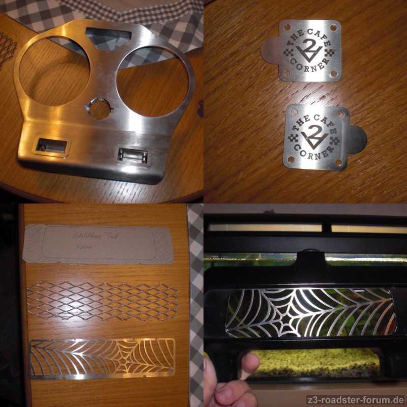

Also einen Blechbearbeiter könnte ich liefern: h-lab.de
Einfach mal nachfragen und wenn möglich gleich ne Zeichnung mitliefern, dann kann der gute Ralf gleich was dazu sagen. Qualitativ kann ich nur sagen, erste Sahne, habe viele Teile und Sonderanfertigungen von ihm an meinen Mopeds.

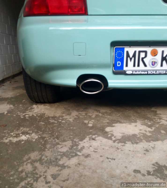

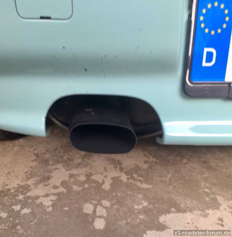

Habe die Blende jetzt auch bekommen und mal an unseren 1,8 er gehalten, passen tut sie zwar, aber die Madenschrauben sind erwartungsgemäß für den 1,8 l Auspuff zu kurz. Hatte jetzt keine Schrauben zur Hand, sonst hätte ich das ganze schon fertig gemacht.
Endrohr Original schwarz lackiert.
Ulter Blende auf 1,8 L VFL
h-lab.de arbeiten für BMW R100R

Heute ist die Auspuffblende bei mir eingetroffen :)
Hab mich dann gleich ans Werk gemacht und mal ausprobiert wie es aussieht.
Doch beim Festschrauben der 3 Madenschrauben musste ich feststellen, dass sie für meinen Auspuff zu kurz geraten sind :(
Habe aus meinem Schraubenfundus 3 längere Exemplare gefischt ( 20mm länge) und damit konnte ich die Blende dann befestigen :)
Das Endrohr ist eben doch nur 47 x 95mm und die Blende hat ja doch stattliche 80 x 120mm.
Fazit meinerseits
Sieht besser aus als vorher :D , die 'Qualität der Blende ist Top :D , der Preis angemessen, die Schrauben? na ja sind :wink: nicht ganz optimal

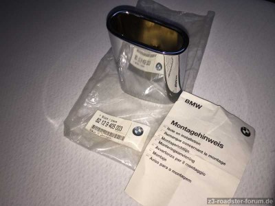

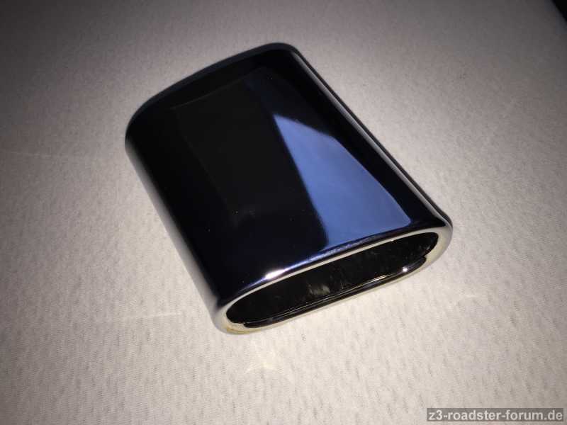

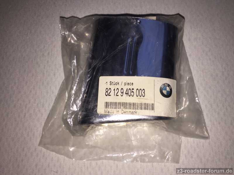

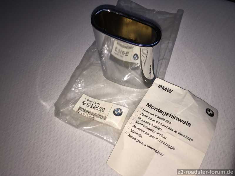

Habe ich in meinem Fundus entdeckt und mal fotografiert. Das ist die Original-Blende, Teilenummer 82129405003, neu und unbenutzt mit Montagehinweis. Ich denke, da kann man alles gut erkennen.
Vielleicht stelle ich sie die Tage mal in den Biete/Tausche-Bereich...
