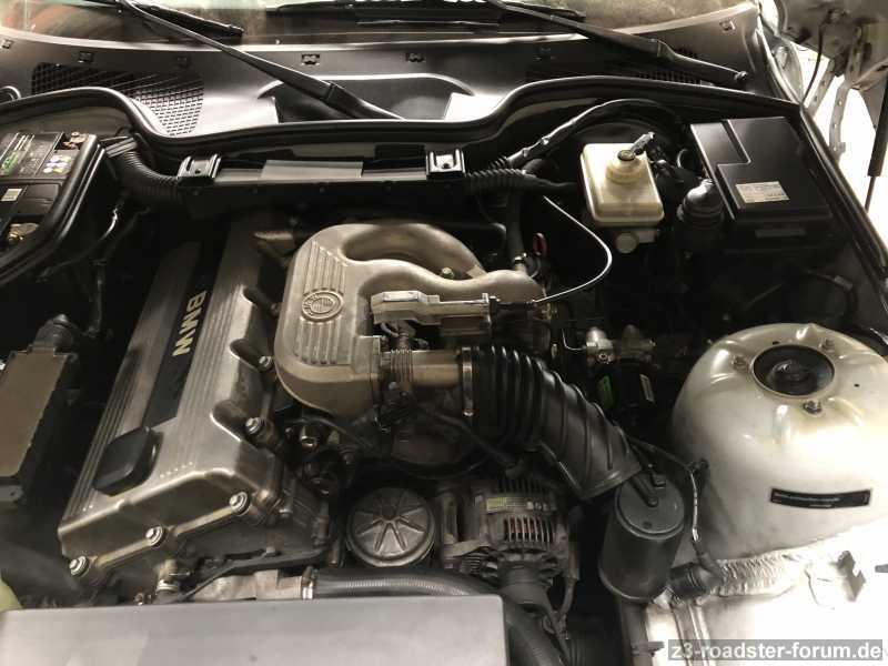

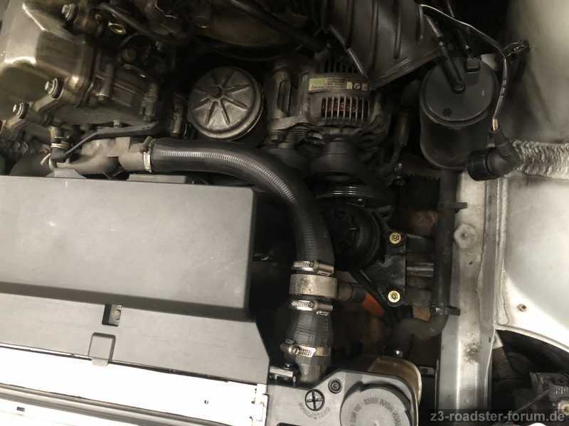

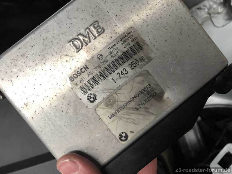

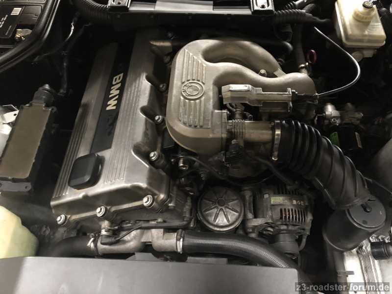

Beitragvon Peterpan281 » 02.03.2018 16:04
Anbei Fotos von dem DME und dem Motorraum.

Re: M42 Motor im Z3 ?
Beitragvon Steinbeizzzer » 02.03.2018 16:15
Der Motor ist von einem 318ti Ist ein M52 mit 104 KW sieht man in der VIN.
