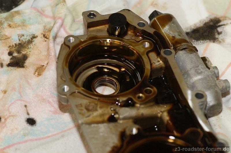

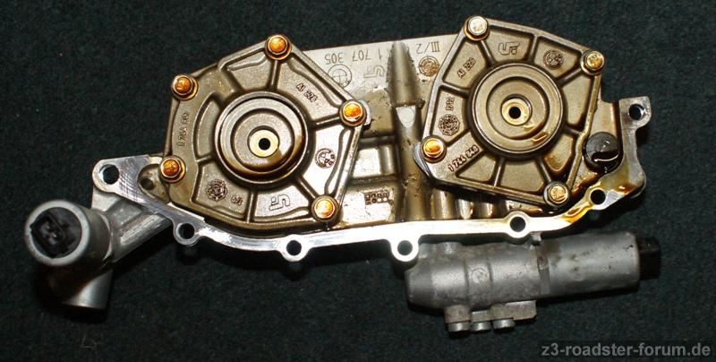

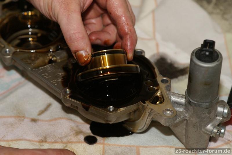

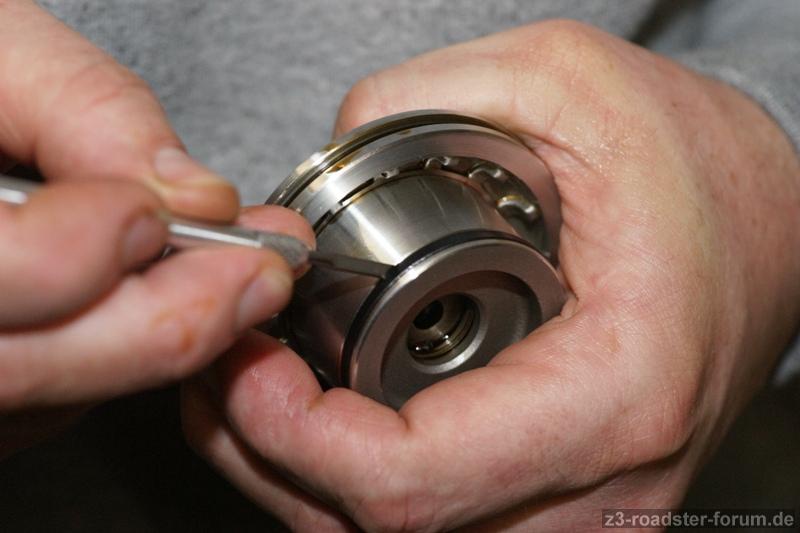

Heute haben wir (MIch und ich) die Vanosdichtungen ausgetauscht :mrgreen:
Wir haben für alles 3 Stunden gebraucht, ich bin froh dies durchgezogen zu haben, denn die Dichtringe waren absolut hart :enraged:
Das Rasselkit wurde nicht benötigt.
Die Revision kann man ganz gut selber machen, wenn man ein bischen Schraubererfahrung hat.
Die Heimfahrt (120km) wurde trotz Nebel zum Genuss.
Der Motor läuft ruhiger, hat mehr Drehmoment und ist agiler beim Beschleunigen und braucht weniger Sprit. Wieviel genau kann ich noch nicht sagen, aber der Durchschnittsverbrauch ist um 0,2l gesunken bei gleichen Fahrstil (Durchschnittsgeschwindigkeit ca 90kmh bei hin und Rückfahrt und nur Landstraße)
Ich kann jedem nur raten die Dichtungen zu tauschen, es ist als hätte man einen neuen Motor :mrgreen:
Danke Mich, für das coachen, es hat mir sehr viel Spass gemacht :2thumpsup:
Mein Dank geht auch an Silke für Speis und Trank, sowie die Betreuung meiner besseren Hälfte :sunny:
