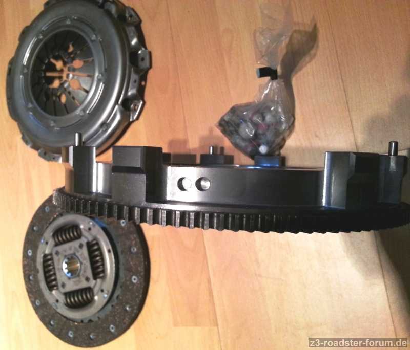

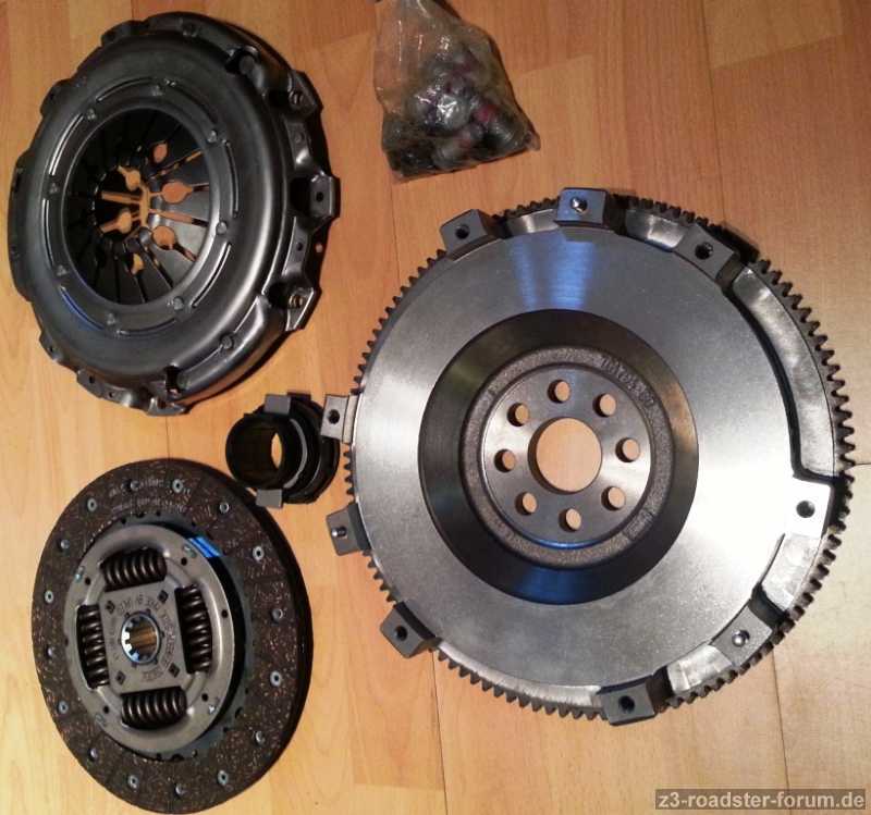

Update:
Die Druckplatte ist 20% stärker, Mitnehmerscheibe mit 50% organischem Belag sowie sauber bearbeiteter Schwung.
Es ist bald soweit: Alle Teile werden Ende April an Bord gehen.
Bei der Schwungscheibe sind gegenüber dem Original ca. 33% weg gegangen und ich bin mal gespannt, ob sich das "bemerkbar" machen wird.
Der EMS wurde feingewuchtet und für gut befunden ;-)
Der komplette Satz - ist er nicht schön?
Es sind alle Teile dabei - für echt schmales Geld!

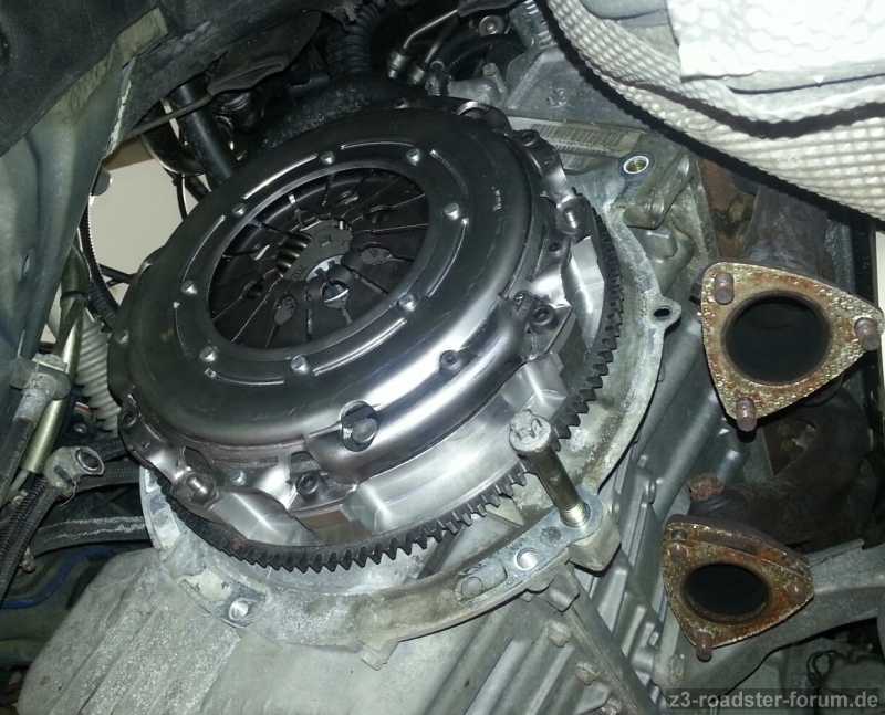

Beitragvon eisi » 29.04.2013 12:17
Heute haben wir das EMS eingebaut.
Dabei musste ich feststellen, dass das ZMS altersschwach war und damit zurecht in Verdacht geriet.
Auch das Ausrücklager war laut und rauh im laufen.
Somit alles richtig diagnostiziert.
Bei der Gelegenheit auch noch die Sperrstiffte der Ebene 1./2. und 5.Gang rausgenommen und leichtgängiger gemacht.
Es gab dazu mal einen RepSatz, der leider nicht mehr verfügbar ist.
Darum mit Schleifpapier und viel Geduld...
Jetzt ist wieder alles gut und die Kupplung ein Traum in der Bedienung.
Beiträge: 10855
Registriert: 29.05.2011 20:20
Re: EMS Umbau: Welche TeileNr. aus ETK?
Beitragvon eisi » 29.04.2013 16:44
Hier noch ein Bild dazu
Das Bild zeigt den eingebauten EMS (33% erleichtert) mit der kompletten Kupplung (Mitnehmerscheibe und Druckplatte)
