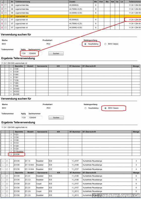

Beitragvon Abbakus » 28.07.2015 09:16
Teileverwendung Pleuellagerschalen
Ich hole mal m(einen) alten Fred wieder aus der Versenkung.
Denn um etwas Klarheit in die Pleuellager-Problematik zu bringen und zu umreissen, ob dieser und/oder jener Motor betroffen sein koennte, einen Auszug einer Teileverwendungsliste.
Darin ist klar erkennbar, dass die gleichen Pleuellagerschalen, schon seit BMW E12 und E21 Zeiten bis hin zu den modernsten X3 / X5 /Z4 Motoren immer noch Verwendung finden.
Daraufhin kann sich jeder seine eigene Meinung bilden, ob bzw. wann ein Pleuellagerschalenwechsel sinnvoll waere oder auch nicht. Die mir bekannte Zahl an Lagerschaeden hat mich veranlasst, diese Uebersicht aus der Teileverwendung hier anzuheften...

Beitragvon capefear » 28.07.2015 18:04
Erstausrüster-Qualität? Oder wurde die Qualität evtl über die Jahre angepasst?
Das sie baugleich sind, bedeutet ja nicht, das die Materialqualität die selbe ist.

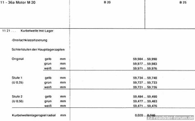

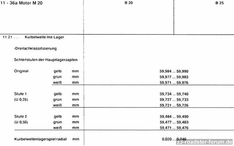

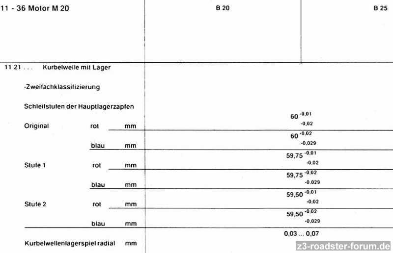

Beitragvon Abbakus » 28.07.2015 19:47
Anbei noch die Untermaße der farblichen Unterteilungen (für die Hauptlager - die Pleuellager-Abstufungen waren analog dazu, ausgehend von 45er Hubzapfen).
Zweifarbige Unterteilung
Dreifarbige Unterteilung
