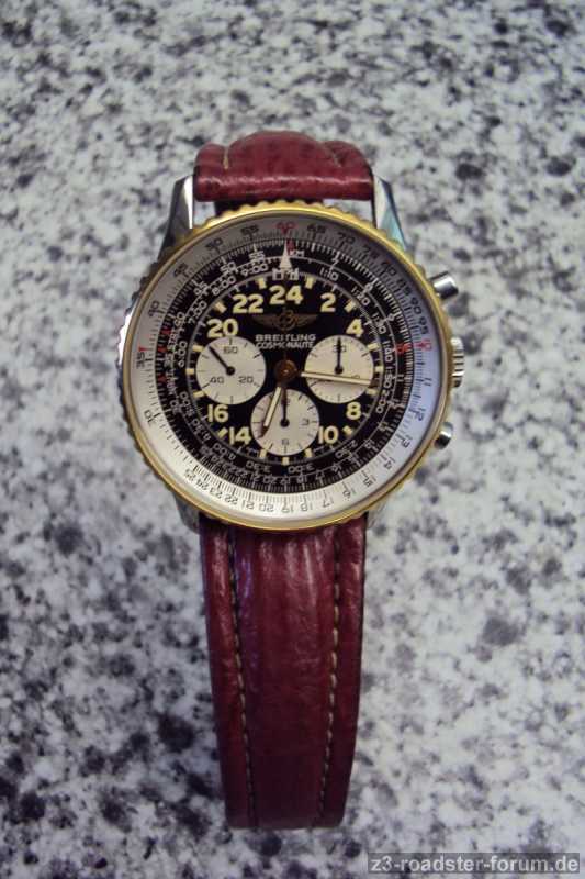

Hallo Klausi,
Meinst du so was :?: :?: , wenn ich meine trage hab ich am anderen Arm den Navitimer um die Uhrzeit abzulesen. :mrgreen: :mrgreen:
Siiiischer iss Siiiischer.
Gruß Hans :lol:

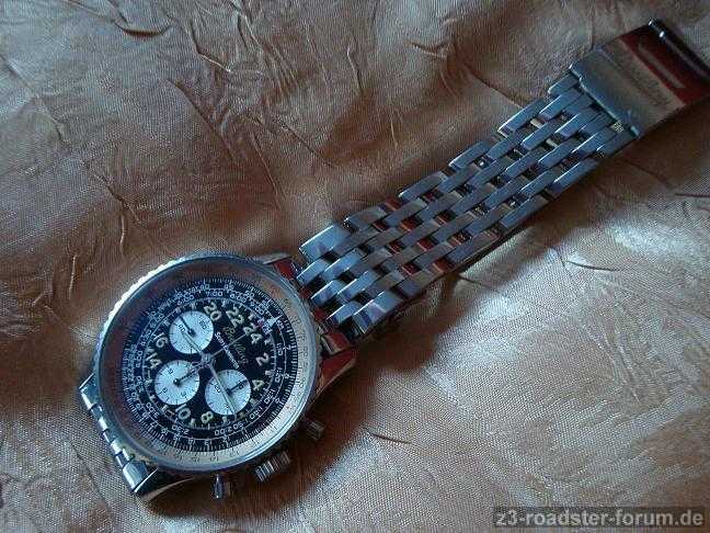

Schön Hans
Hatte auch das gleiche Lederarmband. Hab dann umgerüstet.War im Sommer immer durchgeschwitzt.Wollte auch die Gold-Lynette montieren lassen.Hat Fa. Trautmann freundlich abgelehnt, da an limitierten Uhren keine Änderungen vorgenommen werden.
Meine ist die Limitierte "Scott Carpenter".
Hab da ein Problem. Der Rechenschieber wie du siehst, hat sich dieser verfärbt und löst sich leicht ab. Der Uhrmacher ist ratlos. Meint wir werden auch nicht jünger und in den Jahren grau. Hahaha -erschöpfende Auskunft. Die Überholung kostet dann mal eben 4 stellig :enraged: :cry: :cry: :cry:
Werd sie wohl mal zum Trautmann schicken :cry:
Übrigens,ist dir auch so ein Fall bekannt ? :roll:
Gr.Klausi :mrgreen:
off Topic sorry :oops: :mrgreen:

Watt brauchst du noch nen Rechenschieber in der Uhr, Nimm sie auseinander und polier den Ring auf Hochglanz ,:mrgreen: für Weltraumflüge biste eh zu alt.
:thumpsup: :lol: :thumpsup:
