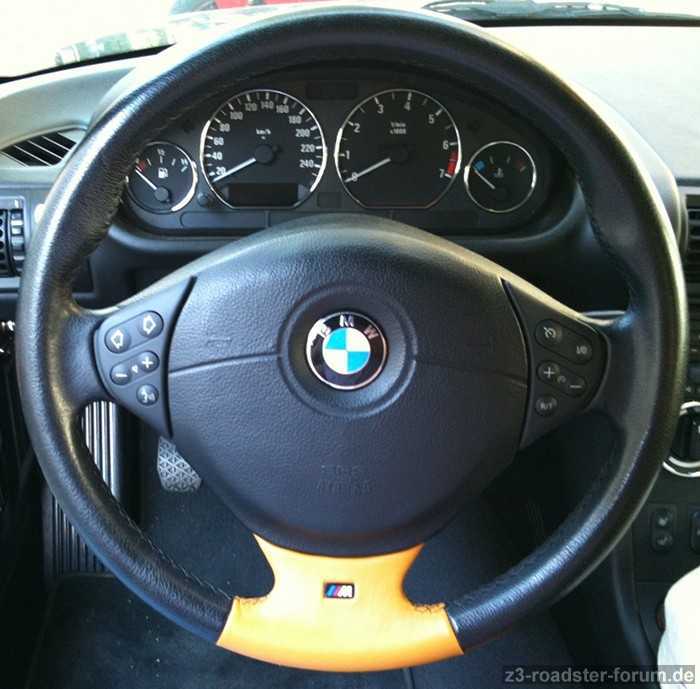

Danke an Mark für die guten Tipps bin jetzt auch mit einem MultifunktionsLenkrad unterwegs :)
Die unkosten haben sich auf ca. 270 EUR und ein Tag Arbeit (Ausbauen, umlöten, Einbauen) belaufen.
