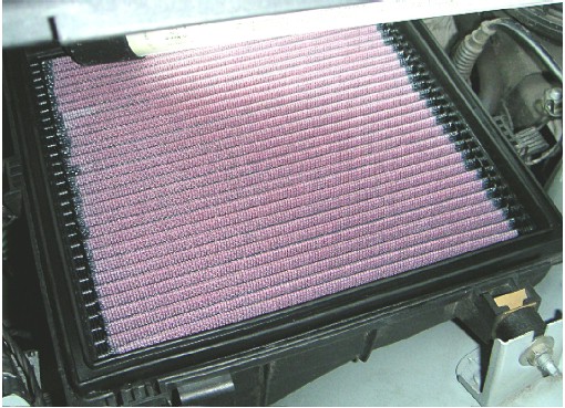

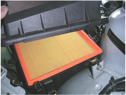

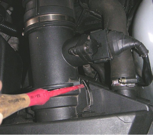

.... hier noch die Bilder des K&N Luftfilter.
Um sich nicht unbedingt die Tapete an dem Handrücken zu beschädigen hatte ich mich im nach hinein entschlossen den Deckel des Luftfilterkasten komplett abzunehmen. Das Bild zeigt den nur lose eingelegten K&N Filter ohne das der Deckel geschlossen wurde, was so nicht möglich war.
@Shmia3201, die Form der Vasen sind rein vom Aussehen eventuell brauchbar. Tests in dieser Richtung werden für die kühlere Jahreszeit zurückgestellt. Die Funktion der Resonanzbox will ich auch beibehalten.

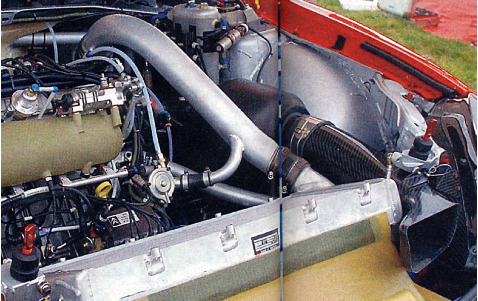

Beitragvon Harald » 01.09.2005 21:29
diese Ansaugung, so schön in gerader Linie mit Ansaugtrichter, hätte ich auch ganz gerne an meinem „Z“ verbaut aber woher den erforderlichen Platz nehmen.
Harald
