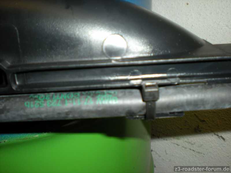

Beim Lesen der Beiträge ist mir aufgefallen, dass es fast immer der "kleine" Vierzylinder mit 118 PS ist, dei dem die Kühlerprbleme auftreten. Ist eigentlich einer mit einem Sechszylinder hier, dem der Kühler schon geplatzt ist?
Um ein Haar, hätte ich auch schon einmal einen gebraucht. Die Haltenasen an der Lüfterzarge für den Rücklaufschlauch vom Kühlwasserbehälter fehlten (bereits beim Erwerb). Bei höherer Drehzahl hat das Lüfterrad den Schlauch angesaugt, sich mit diesem verklemmt. Das Lüfterrad wurde hierbei zertrümmert. Der Kühler blieb heil. Um ein erneutes Ansaugen zu erschweren, habe ich bei der Montage der neuen Zarge den neuen Schlauch zusätzlich mit Kabelbindern fixiert.
