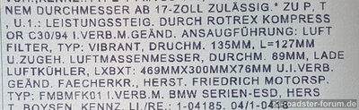

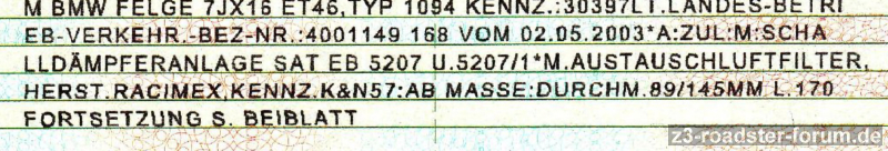

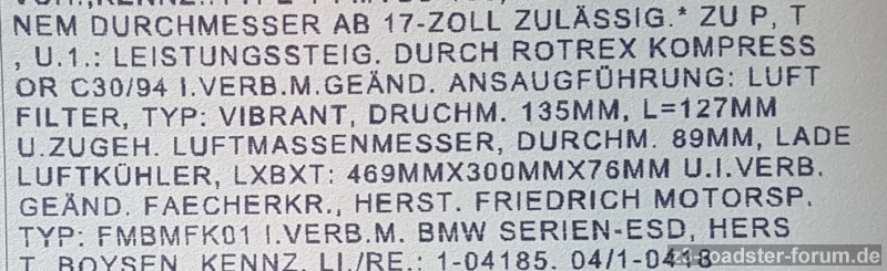

Niemals hat ein offener K&N eine ABE. Bis Anfang der 2000er konnte er von einem wohlgesonnenen TÜV noch eingetragen werden. Dann hat das KBA das Gutachten kassiert. Eintragung nicht mehr möglich, und laut Gutachten auch eigentlich eh nicht in Verbindung mit Sportauspuff. Also wenn der nicht eingetragen ist, fährst du eh illegal rum.

Mit sowas fahre ich rum....

Mit so einem (eingetragenen) Teil, oder mit diesem Wisch als "ABE"?
Falls zweiteres, dann hoffe ich Du hast zumindest einen Führerschein, und nicht nur einen Theoriebogen mit höchstens 9 Fehlern aus der Fahrschule als Nachweis :lol:
Sorry manchmal muss man blöd fragen :wink:
Das ist übrigens genau das Gutachten, welches kassiert wurde. Eine Eintragung ist nicht mehr zulässig.
Da ist die Frage, ob es dafür dann trotzdem Bestandsschutz gibt, wenn es damals wie bei mir eingetragen wurde, sogar zusammen mit dem Brüllaffen (Eisenmann SS :pssst: )

Es geht, wie in meinem Fall incl. Serienschalldämpfer immer noch.
