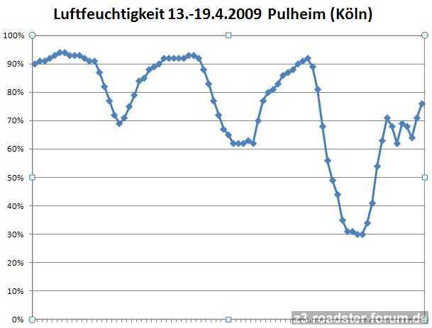

Jau, danke. Mir fällt nur eben ein, dass der Stecker beim M54 sicher an einer anderen Stelle sitzten wird. :D
Mit Luftfeuchtigkeit hat das wohl bei mir eher weniger zu tun. Wenn, dann läuft er bei höherer LF besser. Weil Morgens alles okay, in der Mittagshitze nicht.
Aber ich prüf' das auf jeden Fall mal. :D

Also unsere Motoren sind NICHT Wetterfühlig. Egal ob 0°C oder 40°C der Unterschied ist kaum messbar. Anders ist es (wie es auch schon in dem Wiki-Ausschnitt zu lesen ist) bei Dieselmotoren und vor allem bei aufgeladenen Motoren. Aber nicht bei unseren normalen Ottomotoren. Es macht übrigens auch keinen Unterschied ob die Luft bei offenen Luftfiltern warm aus dem Motorraum oder durch einen Schlauch von vorne mit kühler Luft bedient wird. Der Unterschied ist kaum messbar und schon gar nicht fühlbar.
Auch Luftfeuchtigkeit hat keinen Einfluss auf die Leistung unserer unaufgeladener BMW Motoren.
Was jetzt nicht heißt, dass wenn ein Defekt vorliegt sich das nicht bei veränderten Umweltbedingungen stärker bemerkbar machen kann.

Beitragvon Al Jaffee » 16.04.2009 14:12
ich hat geschrieben:Ich würde ein Kontakt Problem am LMM-Stecker vermuten.
Je wärmer umso trockener -> kein Stromfluss.
Hintergrund:
Hatte Vorgestern auch einen Leistungs-Abfall.
Da ich am Abend vorher am Luftfilter rumhantiert hatte, hielt ich kurz an,
schaute mir nochmal den Filtereinsatz an und wackelte am LMM-Stecker. Danach war die Leistung wieder voll da.
