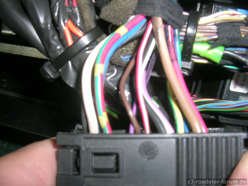

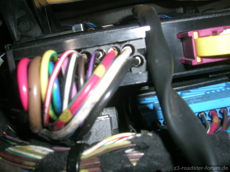

Leitung gefunden !
Gefunden. Aber, 0Volt, egal ob Zündung an oder aus . :?:
Hast du noch einen Rat ?

Re: Keine Verbindung zum Karosseriesteuergerät
Beitragvon OldsCool » 25.08.2025 18:33
Der Stecker ist korrekt, aber Achtung, das dicke weiß/violette Kabel, dritte von links, ist violett/weiß, also violett mit weißem Streifen (!) und nicht das gesuchte! Du musst ein dünneren suchen mit weiß/violett, also mehr weiß, mit violettem Streifen :mrgreen:
Elektronik is was für Farbenfuchser :lol:
Gruß Steffen
Beiträge: 7755
Registriert: 05.06.2019 14:08
Beitragvon OldsCool » 25.08.2025 18:51

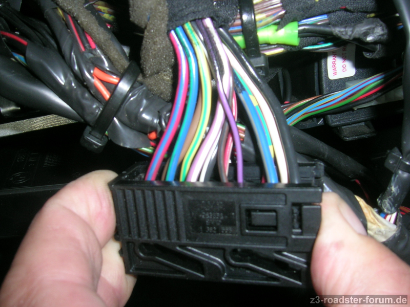

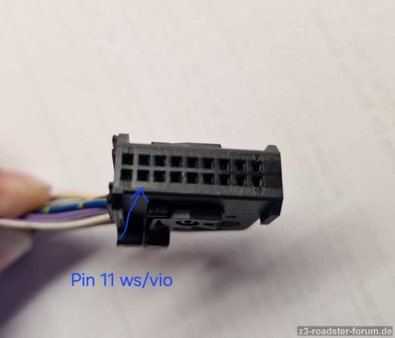

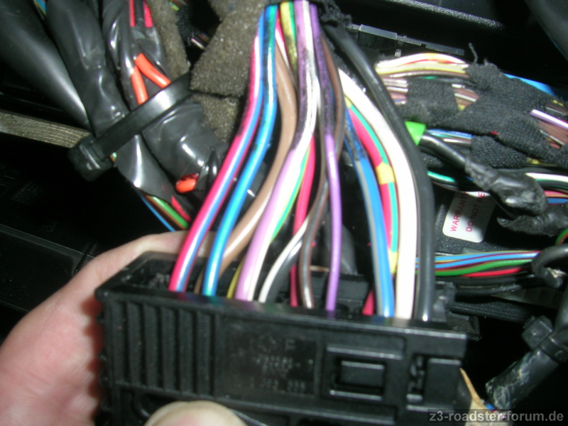

Ah, sorry, Fehler gefunden.... Die ZKE hat ZWEI schwarze Stecker :? Der vordere größere, aber mit weniger Kontakten. Wir müssen an den hinteren (Rückseite) kleineren Stecker aber mit mehr Kontakten. Da ist die Diagnoseleitung drauf. Also doch ausbauen/rausziehen.
Beitragvon Hinrich » 25.08.2025 21:13
Hmmh, we/vio finde ich nicht in dünn. :idea:
Beitragvon OldsCool » 25.08.2025 22:32
Du musst schon immer zu Ende lesen was ich schreibe :?
OldsCool hat geschrieben:Ah, sorry, Fehler gefunden.... Die ZKE hat ZWEI schwarze Stecker :? Der vordere größere, aber mit weniger Kontakten. Wir müssen an den hinteren (Rückseite) kleineren Stecker aber mit mehr Kontakten. Da ist die Diagnoseleitung drauf. Also doch ausbauen/rausziehen.
Gruß Steffen
Beiträge: 7755
Beitragvon Hinrich » 26.08.2025 07:58
Ups, hast recht ! Ich war von dem Bild so "geblendet" und habe den Text dazu nicht wahrgenommen - mache ich im Laufe des Tages. Danke.

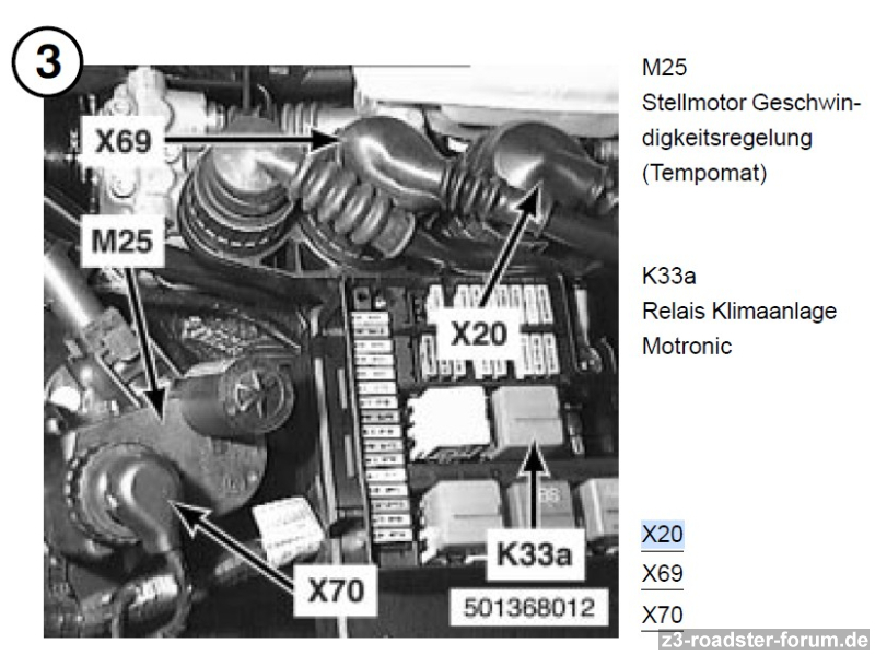

Beitragvon OldsCool » 26.08.2025 17:34
Hallo Hinrich,

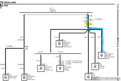

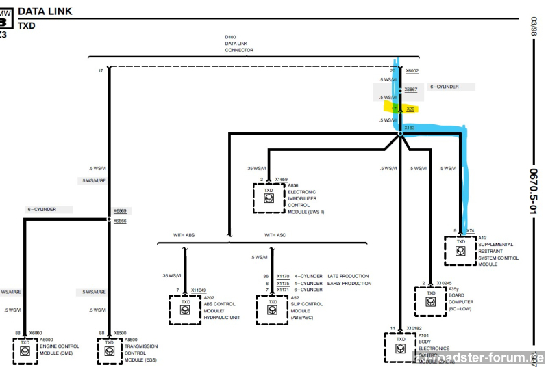

wie besprochen, HIER findest Du den Schaltplan vom Zetti. Leider ist der '97er Schaltplan nur auf Englisch und nicht sehr navigationsfreundlich, aber entgegen meiner ursprünglichen Annahme hat sich da gerade bei der Diagnosebelegung doch relevantes geändert zum '98er.
Die Übersicht über die Diagnose findest Du ab Seite 59/60. Für die ZKE wird die TXD und RXD Leitung benötigt, für Airbag reicht aber nur TXD.
Inzwischen wissen wir ja, dass es eigentlich um einen Airbagfehler geht und dementsprechend um das Airbagsteuergerät.
Das sitzt wie erwähnt unter der Mittelkonsole auf dem Mitteltunnel, erreichbar über die Seite vom Fahrerfußraum aus.
Schau Dir mal die Verbindung "X20" genau an. Das ist neben dem Kammverbinder im Beifahrerfußraum (unwahrscheinlich) die einzige Steckverbindung auf dem Weg von der Diagnosebuchse zum Airbagsteuergerät (blauer Pfad im Bild), und nicht nur zu dem sondern außer dem Motorsteuergerät zu allen anderen Steuergeräten.
UND: Die Diagnose für Motorsteuergerät und den Rest war beim '97er doch wieder getrennt, also auf Pin 17 (Motor) und Pin 20 (alle anderen). Also doch nochmal genau dem Rundster-auf-OBDII-Adapter Beachtung schenken und schauen, ob der Pin 17 und Pin 20 beide auf Pin 7 am OBDII-Stecker brückt.
Beides würde plausibel erklären warum nur Motor geht, alles andere nicht. Außerdem liegt diese Steckverbindung auch direkt am Sicherungskasten, an dem Du ja dran warst.
Hier die Position von X20:
Den auch mal abziehen und da in beide Richtungen messen, ob bei Zündung ein 12V auf der weiß/violetten Leitung anliegen (Pin17).
Gruß Steffen
