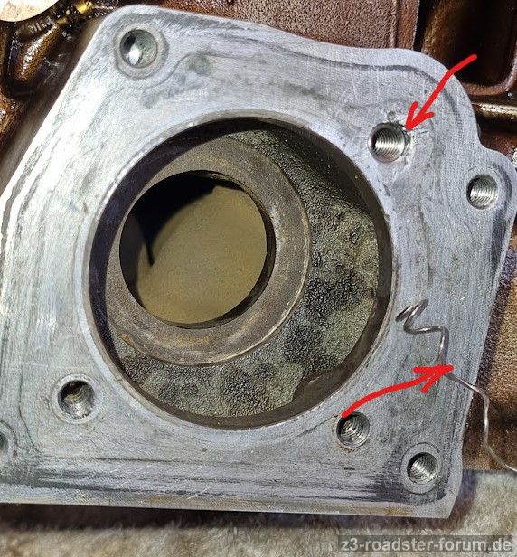

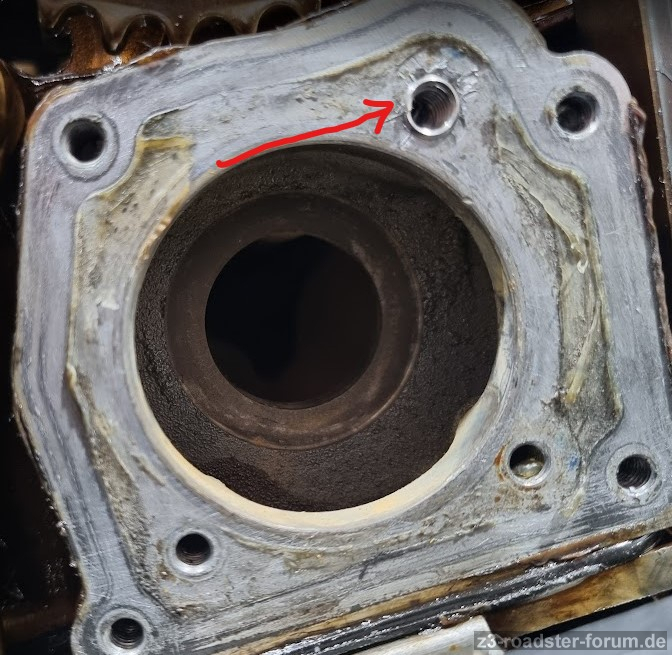

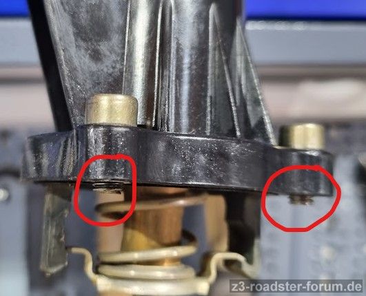

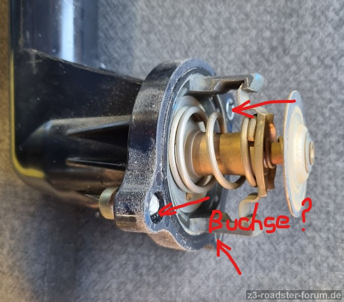

Als Nachtrag die Instandsetzung der Thermostatverschraubung.
Im alten Zustand waren zwei viel zu kurze Zylinderschrauben M6 verbaut. Und eine längere Sechskantkopfschraube.
Ein Anschraubpunkt war mit Helicoil bereits repariert, jedoch mit Fehlern.
Der Draht des Helicoils wurde nicht tief genug eingedreht, sodaß das Drahtende über die Dichtfläche hinausstand. (siehe Foto)
Um das zu kompensieren haben die findigen Vorschrauber die Buchse im Anschraubloch des Thermostates entfernt, und somit Platz für das Drahtende geschaffen. :roll:
Weiterhin war das Sackloch nur 11 mm tief. Der Helicoil konnte gar nicht richtig montiert werden.
Reparatur:
Alten Helicoildraht mit der Zange herausgezogen. ( mit Vorsicht)
Sackloch auf die gleiche Tiefe gebohrt, wie die anderen beiden Anschraubbohrungen. ( War zum Glück genügend "Fleisch" da)
Helicoil nachgeschnitten und neuen Draht eingesetzt. Nun ist der Helicoil bündig mit der Dichtfläche.
Drei neue M6 mit gleicher Länge eingesetzt.

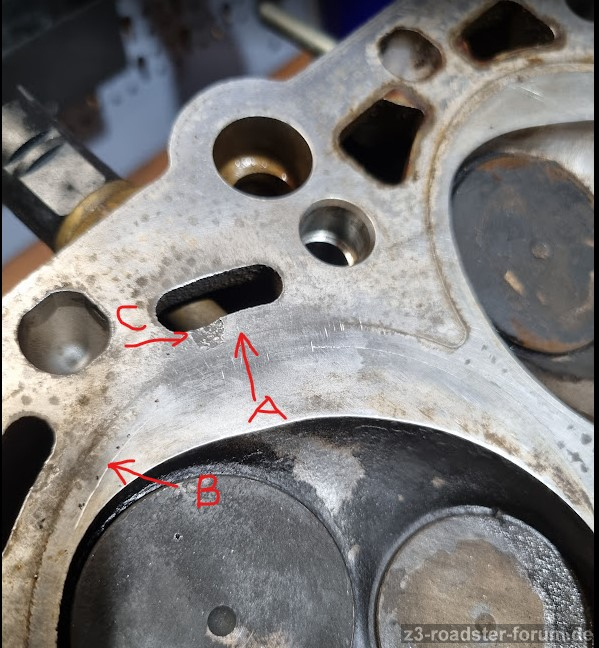

Beitragvon Gioi » 02.09.2025 15:43
Hab eine verdächtige Stelle beim Säubern entdeckt.
In der Planfläche des Zylinderkopfes am 3.Zylinder zwischen dem Brennraum und dem Wasserkanal
vermute ich einen Gußfehler, einen Lunker. (C)
Ca 0,2 mm tief ( geschätzt)
Nun habe ich überprüft, ob dieser Lunker schon zum Brenraum eine Verbindung hat.
Deshalb habe ich einen Riss gemacht, der die Lage der Innenseite des Metallrings der ZKD zeigt,(B)
Die Lage der Außenseite des Metallringes kann man ganz gut am Abdruck im Kopf erkennen.(A)
Der Metallring hat noch gerade so eine vollständige Auflage mit der "gesunden" Fläche.
Deshalb sollte es beim Verbau noch funktionieren.
Weiterhin denke ich, wenn meine Lunkertheorie stimmt, dann war der Fehler schon immer im Kopf und hat ja jetzt fast 30 Jahre gehalten.
Die sauberste Reparaturmethode wäre natürlich jetzt planen.
Aber ab und zu mach ichs auch russisch. :wink:
