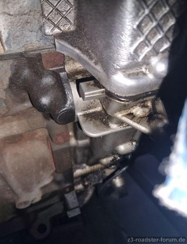

Kurzer Zwischen Status:
Die Abdichtung des Ölpumpengehäuses hat 95% der Ölundichtigkeit beseitigt.
Nach einer scharfen Fahrt ist unter dem Fahrzeug am nöchsten Morgen nur noch ein kleiner Öltropfen am Boden zu sehen.
Da dürfte selbst der Tüv nicht mehr die Plakette verweigern
Jedoch beim Fahren kommt mir immer mal wieder der betörende Duft heißen Eau de Castrol in die Nase.
Kann sein, dass da was auf den Auspuff tropft.

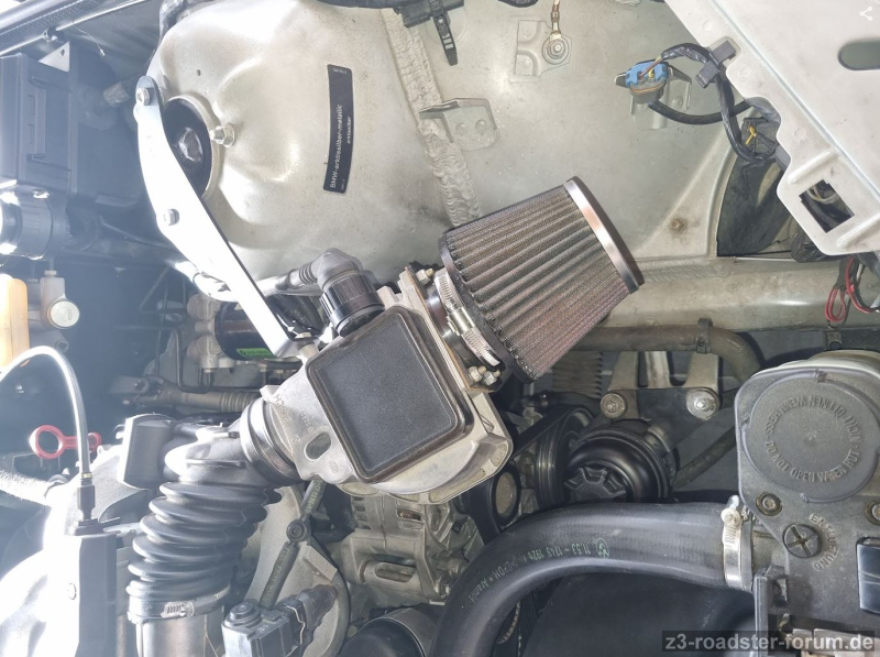

Kann sein dass es vom K&N Luftfilter kommt der ja frei im Motorraum steht. ( Einer der Vorbestitzer war wohl ambitionierter Zubehörtuner)

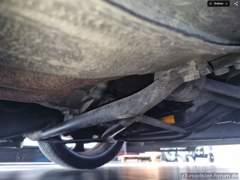

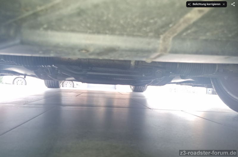

Wie man auf den vorherigen Bildern erkennen kann, ist der Boden unter dem Motor momentan absolut sauber. Das Auto stand seit 24h dort. Also kann die Undichtigkeit nicht mehr groß sein, oder es ist kein Öl mehr drin. :shock:

Ich hab jedoch immer noch die Motorentlüftung in Verdacht. Und da der super K&N direkt aus dem Motorraum schöne heiße, leistungsmindernde Luft ansaugt :roll:, könnte es sein, daß es aus der Motorentlüftung in den K&N-Schrott mieft und von dort durch die Lüftung in mein feines Näschen gelangt.

mittlerweile habe ich dank des Forums den originalen Luftfilterkasten wieder verbaut und der Ölgeruch hat sich reduziert.
Allerdings wenn man wie Meister Röhricht durch die Niere an dem Snüffelstück des Luftfilterkastens snüffelt , riechts immer noch deutlich nach heißem Castrol GTX2.
