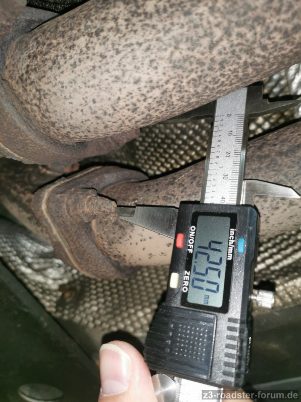

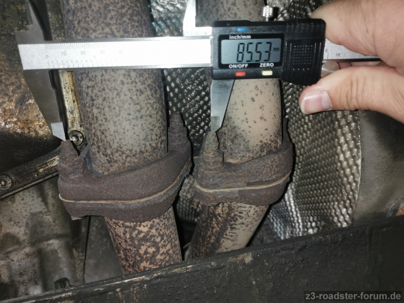

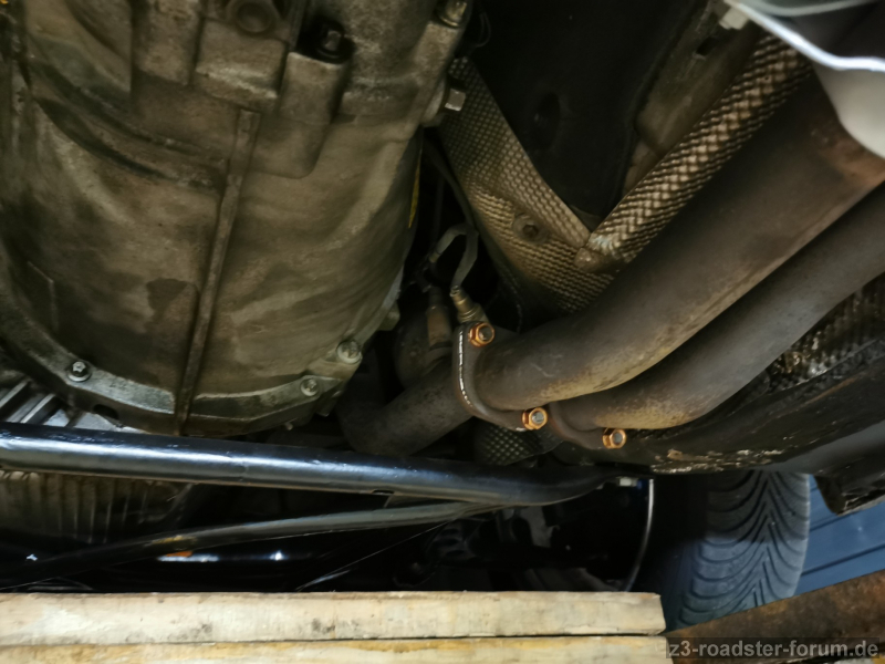

Beitragvon OldsCool » 14.09.2024 14:05
Na toll, beim Automatik ist es wieder anders :? Ich hab überhaupt keine Streben, nichtmal hinten am Getriebe. Lediglich die Doppelschelle um beide Auspuffrohre Richtung MSD ist vorhanden.
Ich hab trotzdem mal die Abstände am Flansch gemessen, vielleicht kann das jemand mit dem TU vergleichen. Eigentlich könnte die Flanschbrille spiegelverkehrt/gedreht passen.
Gruß Steffen
M52TU Flansch (Z3)
M54 Flansch (E46 2.2l Automatik)
