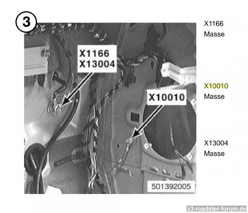

Hier das Bild zu Steffen#1's Tipp:
Beifahrerseite hinter/unter dem Handschuhfach, X10010 ist der (relevante) Massepunkt fürs Kombiinstrument. Rechts das große Loch wäre der Lautsprecher.

haxe1 hat geschrieben:Servus,
ein anderer Steffen :D , ein immer mal auftretender Fehler, zentraler Massepunkt linke Seite Fußraum nähe Lautsprecher (Verkleidung entfernen).
Nur so eine Idee, Gruß Steffen viel Glück
Fahrerseite meinst du ??? Lautsprecher Verkleidung öffnen? Und dann ?

Die Hinweise "Auto gewaschen" und dann seltsame Elektrikfehler KÖNNTEN darauf hindeuten, dass hier irgendwo Wasser hingekommen ist wo es nichts verloren hat. Wenn durch eine undichte Windschutzscheibe (Rahmen) Wasser eindringt, kommt das gern da an der Spritzwand innen raus und läuft runter. Genau da wo die Massepunkte sitzen. Den Tipp von Steffen#1 fände ich deswegen heiß.
Das Kombiinstrument hat mehrere Masseverbindungen, unter anderem eine eigene für die Kontrollleuchten, die von "außen" (von den anderen Steuergeräten per Direktverbindung) angesteuert werden, und eine Masseverbindung, an der sowohl Temperaturanzeige und Drehzahlmesser hängen. Verdächtig? hmm....

OldsCool hat geschrieben:Die Hinweise "Auto gewaschen" und dann seltsame Elektrikfehler KÖNNTEN darauf hindeuten, dass hier irgendwo Wasser hingekommen ist wo es nichts verloren hat. Wenn durch eine undichte Windschutzscheibe (Rahmen) Wasser eindringt, kommt das gern da an der Spritzwand innen raus und läuft runter. Genau da wo die Massepunkte sitzen. Den Tipp von Steffen#1 fände ich deswegen heiß.

Hallo , der Tipp von Steffen ist doch schon mal Gold wert , kurz die Verkleidung runter und schauen ob die Massepunkte sauber sind - wer weiß was sich dort die letzten 25 abgespielt hat :-)
Ich denke auch das es mit deiner Fahrt durch die Waschanlage zu tun hat , ich gehe bei sowas immer von einfach nach kompliziert vor - deshalb erst mal alle Kontaktprobleme abklappern...
