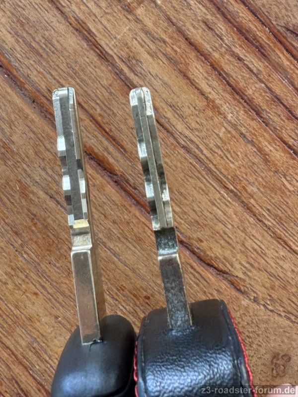

Hab sie angeschrieben. Ein sehr netter Kontakt. Allerdings können Sie mir nicht helfen. Der Schlüssel passt leider einfach nicht und sie können wohl auch keinen passenden herstellen. Netterweise habe ich sofort eine Rückerstattung bekommen.
In dem Foto kann man ich denke ganz gut erkennen, wo der große unterschied liegt. Der Steg (ich nenn das jetzt mal so) in der Mitte ist viel dicker als beim Original. Vermute deswegen passt der Schlüssel so gar nicht in irgendeines meiner Schlösser.

Häää??
Der Schlüssel ist doch eindeutig nicht sauber symmetrisch gefräst. Oder täuscht das auf den Bildern?

wie steffen...
genau der "steg" hätte mit gefräst werden müssen, auf die normal dicke...
ich würde da nochmal anfragen.
