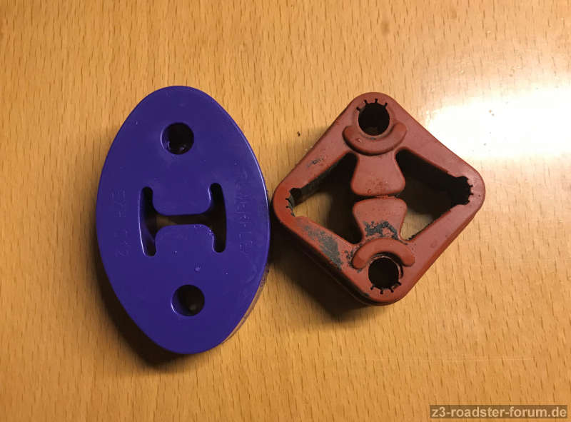

Re: Endschalldämpfer f. 3.0
Beitragvon dickschiff » 30.08.2023 06:55
Moin zusammen!
Ich wusste gar nicht, dass es hier auch Gummis von Powerflex gibt. Bislang habe ich Powerflex immer nur mit Lagerbuchsen in Verbindung gebracht.
Welchen Vorteil bringen die Powerflex-Halter gegenüber den Originalen?
Rein prophylaktisch hatte ich schonmal 2 neue Originalgummis von BMW bestellt, falls die alten bei der Demontage den Geist aufgeben. Nach 22 Jahren dürften die zumindest leicht ausgehärtet sein. Haben ist in diesem Fall besser als brauchen :idea: !
Grüße!
dickschiff
Beiträge: 44
Themen: 12
Registriert: 14.09.2021 07:58
Z3 roadster 2.2i (07/2001)
Beitragvon OldsCool » 30.08.2023 08:38
Ich vermute die sind steifer, sodass der Auspuff nicht gegen die Stoßstange schlägt.
In dem Zusammenhang kann ich aus eigener Erfahrung nur dringend von günstigem Zubehörmaterial aus den einschlägigen Teilequellen abraten. Viel zu labberig. Die originalen Gummis sind deutlich hochwertiger.
Gruß Steffen
Beiträge: 7802
Registriert: 05.06.2019 13:08
Beitragvon pat.zet » 30.08.2023 16:47
Die Aufhängung ist steifer, somit weniger Bewegung in der ganzen AGA , stichwort Kat riss Bank 2 , beim M52 Tü, der M54 hat ja de Getriebestrebe incl der Kat zu Kat verbindung........
Zu dem hatte ich das Problem vor ein Paar jahren das die " guten " roten BMW Oe abhänger, nirgens , auch nicht von HJS lieferbar waren, und es nur noch die schwarzen weichen Abhänger gab .....
