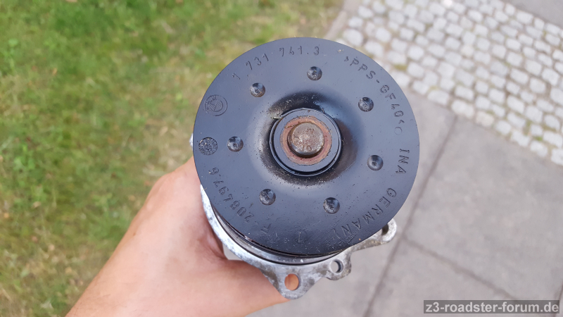

anbei noch das versprochene Foto der originalen Wasserpumpe aus meinem Z3.
Hergestellt in März 2000 (also noch die erste, Z3 hatte EZ in 07/2000), ausgebaut in Juni 2019 bei schätzungsweise 110.000 km.
Sie wurde zusammen mit dem Thermostat rein vorsorglich auf Grund des Alters gewechselt.
Wasserpumpe INA Pumpenrad PPS-GF40
Es fallen also nicht zwangsläufig alle Kunststoffpumpenräder auseinander... .

Was man so liest lässt darauf schließen, dass wohl mit dem E46 (das wäre ungefähr '98) die Wasserpumpenprobleme abgestellt wurden (neuer "Kunststoff", glasfaserverstärkt).
Beim Facelift sind offensichtlich bereits die "Werkspumpen" aus dem neuen Material.

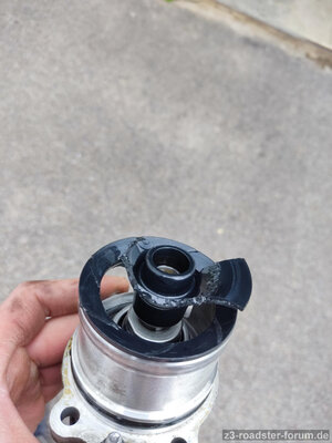

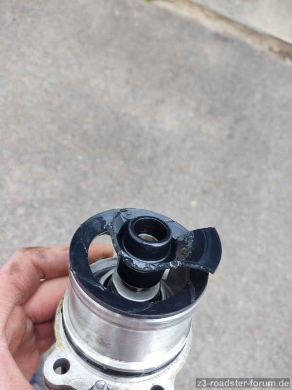

Also ich befürchte ich habe meinen persönlichen Super-Gau:
:enraged: :evil: :shock:
Das Pumpenrad hat es im Motor zerbröselt.... bis auf ein kleines Stück komme ich nicht an die Reste heran....
Befürchte mal die haben sich jetzt überall im Motor festgesetzt?!
Was kann ich da tun? Motor komplett auseinander nehmen und die Teile suchen?

Jo ich muss jetzt erstmal den ZZZ 15km in meine Werkstatt schleppen und da kommt er dann auf die Bühne... Das macht es leichter sich das gründlich anzusehen! Ich probiere es mal mit ausspühlen, öffne alle Schläuche und sammel die Einzelteile ein und dann wird gepuzzelt bis ich alles zusammen habe :shock:
