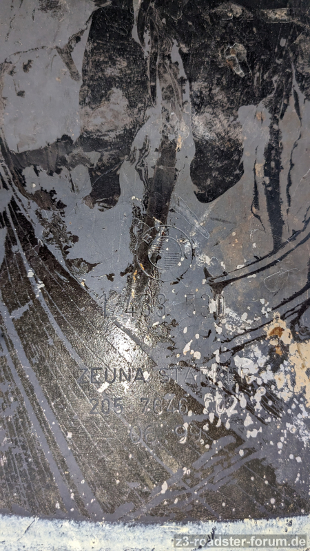

Beitragvon lightning666 » 18.08.2023 21:18
Ich bräuchte nochmal eure Unterstützung... der Endtopf ist drunter, allerdings verweigert mir der TÜV die "Austragung" des Eisenmann ESD.
Sie finden keinen Nachweis über die Teilenummer des Orginal-ESD, den ich jetzt verbaut habe. Und tatsächlich, ich ebenfalls nicht, außer ein Haufen kleinanzeigen.de (oder ähnlicher Portale).
Könnt ihr mir weiterhelfen, warum die Nummer irgendwie nicht offiziell (Teilekatalog etc.) auffindbar ist?
1 433 530
ZEUNA STARKER
205 7646 002
06 99
lightning666

Beitragvon OldsCool » 18.08.2023 22:58
Die Abgasanlage war ab Werk in einem Stück ab Hosenrohr. Das macht als Ersatzteil wenig Sinn, denn das wäre sehr unhandlich im Teiledienst, außerdem muss man ja nicht unbedingt alles ersetzen wenn nur MSD oder nur ESD defekt sind.
Vermutung(!):
Deine Teilenr. ist die Werksversion, die es im Ersatzteilmarkt nicht gibt. Daher findest du den auch nirgends.
Mein mutmaßlicher Originalendtopf (war beim Auto dabei), zugunsten eines Eisenmann abgesägt, trägt die identische Nummer!
Ich würde den TÜV wechseln. Muss der Auspuff überhaupt ausgetragen werden? Das wäre die für mich wichtigere Frage. Vielleicht möchte man ja mal wieder wechseln...
Gruß Steffen

Re: Vom Eisenmann auf Serien-ESD?
Beitragvon Wolfwalk » 19.08.2023 11:35
Ich kann mir nicht vorstellen, dass eine Zurückrüstung auf Originalteile in den Papieren vermerkt werden muss, sprich, Anbauten/Umbauten die eingetragen waren, ausgetragen werden müssen. Ich bin der Ansicht, dass Originale, vom Fahrzeughersteller für dieses Modell gebaute Teile, bereits in der Typenzulassung enthalten sind und nicht extra nochmal abgenommen werden müssen. Allerdings ist der ein oder andere Anruf bei mehr als einem Prüfdienst sicherlich auch zielführend und zigfach günstiger als eine nicht bestandene HU, Wiedervorführung, Zeit usw.

Beitragvon Red_9 » 19.08.2023 12:03
Vielleicht kann ein BMW Händler Klarheit schaffen? Für mich sieht die erste Teilenummer nach der OEM Nr. aus. Voran kommt noch eine Zahl, die für die Teilegruppe spricht. Ich würde in deinem Fall also nach: 1810 1 433 530 fragen.
Viel Erfolg!

Beitragvon eisi » 19.08.2023 13:11
Alternativ noch ein Lösungsansatz: Die kompletteb Unterseite so reinigen, dass man alles lesen kann und dann zu einer anderen Prüfstelle fahren - ich würde nichts austragen lassen.
