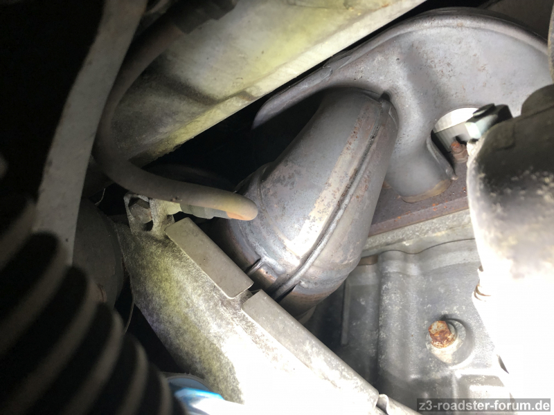

Nee man muss das auto auf der rechten seite am vorderen Hebepunkt mit einem gescheiten wagenheber ( gegen rollen sichern ) anheben, wenn man sich dann vor das Auto legt und drunter schaut sollte am Motorquerträger ( von vorne dann links ) das braune Masseband vom Motorträger auf den Achsträger geschraubt sein und relativ unvermockert oder zerfleddert aussehen .

Hier sieht man das Masseband beim 3.0 Motor
