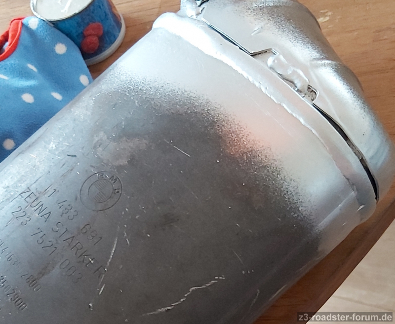

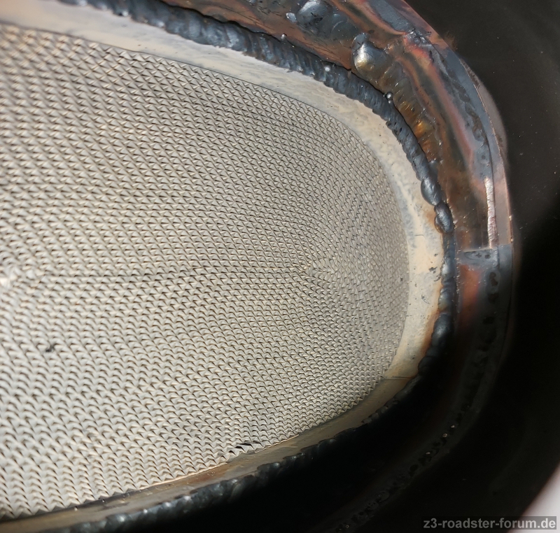

Beitragvon Tiefflieger » 20.05.2021 21:43
Kann ich nur empfehlen, die Firma. Habe meinen defekten Kat dort diese Woche reparieren lassen. Sehr saubere Arbeit.
Angeblich sollen auch die 200-Zeller von dort problemlos die Euro-2-AU schaffen, aber das probiere ich nicht aus.

Beitragvon Tiefflieger » 21.05.2021 09:51
Bei dieser Variante muss einfach nur die normale AU bestanden werden. Bei den derzeitigen Preisen für gebrauchte KATs würde ich aber empfehlen, das Alt-Material anderweitig zu verwerten und leere Gehäuse einzuschicken. Könnte je nach Kat sogar ein Plus-Geschäft werden :lol:

Beitragvon Tiefflieger » 21.05.2021 10:10
Ach blöd, vor ner Woche hätte ich gutes Geld für einen intakten 2,8er KAT gegeben und mein Gehäuse zum "Tuning" im Tausch gegeben :D
Naja nun ist zu spät.
Aber falls die Variante interessant ist, einfach mal auf die Suche nach nem nicht allzu verrosteten defekten/leeren Kat für nen schmalen Taler machen

Beitragvon Tiefflieger » 21.05.2021 22:06
So, habe gerade meinen "neuen" Kat eingebaut und bin begeistert :D
Kein qualmen und stinken mehr, nur das übliche Euro-2-Gemüffel bei Kaltstart :thumpsup:
Fazit: Kein billiger Spaß, aber immer noch halb so teuer wie ein vernünftiger neuer Kat mit Rohren etc.
@z32.8 Hier gibt's gutes Geld für Altmaterial https://www.katpreis.eu/verkauf_gebraucht.php?
Bis zu 900,- nach Einwaage :shock:
