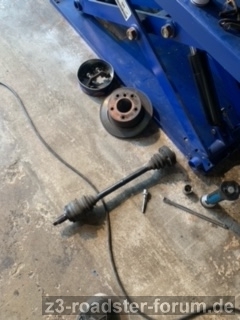

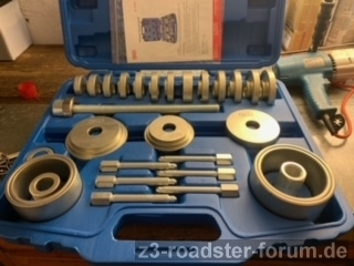

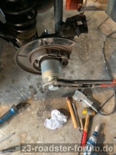

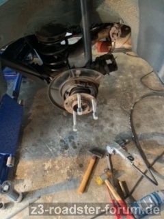

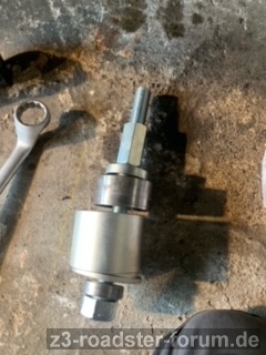

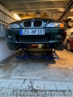

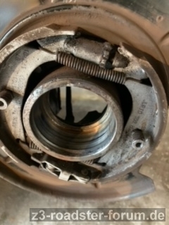

das `"wummern" ärgert mich ja schon und nagt an meiner Schrauberehre :-) also habe ich mir das passende Werkzeug zum Radlager ausziehen bestellt und gleich 2 Radlagersätze von FAG dabei .
Nun Zeit ist ja genug da in dem 3ten Lockdown , also hab ich heute meinen Z3 auf die Bühne gepackt und beide Radlager getauscht .
Das Linke war soweit ok ,wenn auch schon was Fett ausgetreten ist - aber wenn mache ich so einen Mist achsweise - und man glaubt es kaum das rechte Radlager wackelt wie ein Lämmerschwanz- das war mit Rad echt nicht zu spüren , aber wo nur noch der Antriebsflansch dran war konnte man es heftig spüren.
Nach der Prozedur gleich eine Probefahrt gemacht - was soll ich sagen - alles leise wie bei einem Neuwagen :banana: :banana:
Wenn mal jemand im Leverkusener Umfeld das Werkzeug/Hilfe braucht kann sich ja melden.

hier der Link auf das Werkzeug :
https://www.bandel-online.de/WERKZEUGE/ ... x8EALw_wcB
und ein paar Fotos von der Reparatur:
Nicht schimpfen , die Zange habe ich nicht lange genutzt , aber ich musste mir erst einen 38 Schlüssel besorgen - der Nachbar hatte einen :-) (warum das Werkzeug mit einem 38er Antrieb ist ist mir schleierhaft - hat doch sonst kein Mensch )
