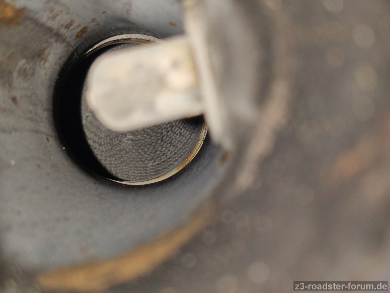

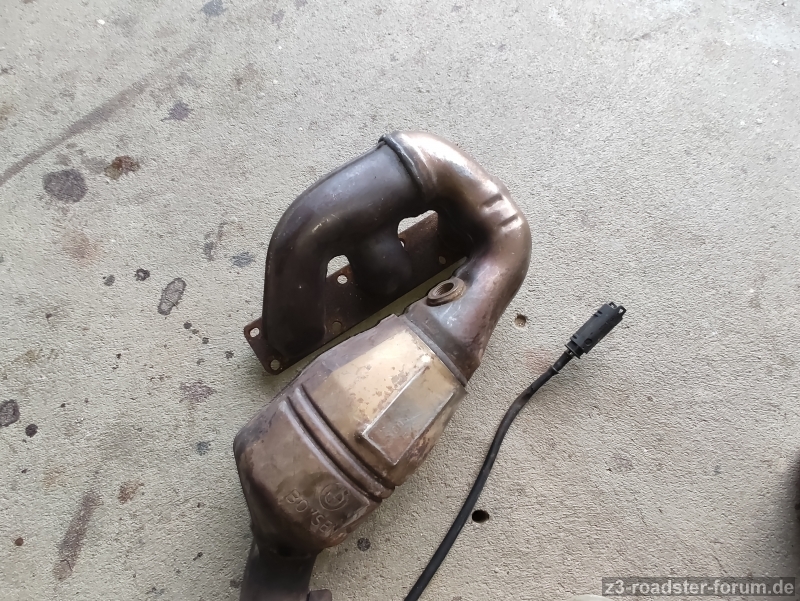

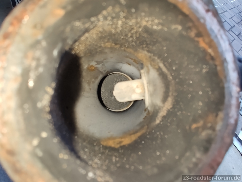

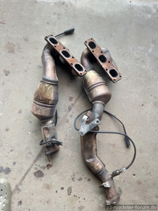

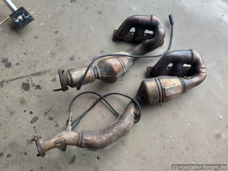

Ich habe hier auch zwei von diesen letzter Version des M54 Krümmer vom e46, Z4 und auch letzte Version vom z3 mit m54, liegen und nochmal ein paar Bilder gemacht.
Einen zweiten Kat im Rohr kann ich nicht erkennen, ich Versuch aber nochmal ein Endoskop aufzutreiben.

Hi Spoon , bild nr 3 zeigt ja den Haupt kat des neuen Krümmers der ein Metallkat ist , somit gibts in keinem Krümmer 2 kats , wie es oben mal beschrieben wurde ..
Am M52 TÜ fährt am besten die Original ( metall) kats, das ist die sinnvollste und wirtschaftlichste Lösung , den einzigen sinnvollen vorteil den eine Version des Z3 M54 kat hat ist die Möglichkeit die getriebestrebe und Flanschbrille zu installieren , wegen der vorbeugung des öter vorkommenden Katrisses
beim M52 TÜ 2, bank kat :2thumpsup:
