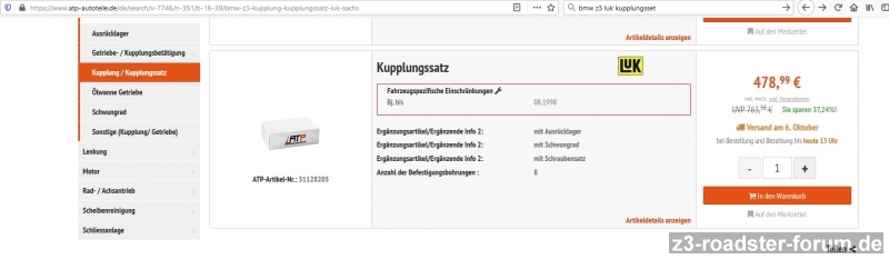

Beitragvon Uwe HB » 30.09.2020 06:37
Moin Lasuza,
ich habe inzwischen bei beiden Zettis mit einer Laufleistung von ca. 200 tkm auch wegen dem ZMS die Kupplungen getauscht. Ich habe das Komplettset von LUK genommen und die lagen preislich bei 470,-€. Dazu kommt noch der Nehmerzylinder für ca. 45,-€ und natürlich der Einbau.
Das Thema Kupplungswechsel bzw. ZMS wurde aber auch schon öfter im Forum besprochen und kann über die Suchfunktion gut gefunden werden.
Uwe
