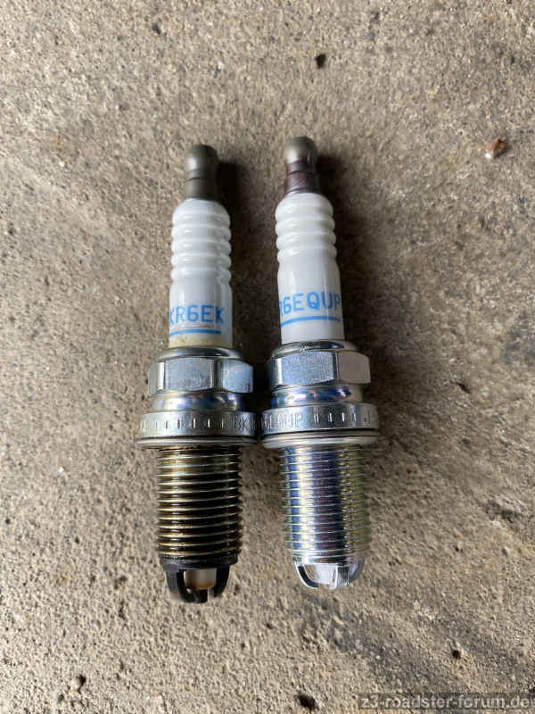

Beitragvon TscheereeO » 08.05.2021 19:18
So kleines Update und eine unerfreuliche Entdeckung:
Habe die Kerze, die beim letzten Mal lose war nun ganz ausgebaut und herausgefunden, dass die falsche Kerze eingebaut war.
Es handelt sich um eine NGK BKR6EK. Diese wurde beim Z3 nach meiner Recherche nur mein M52B28 verwendet. Die Kerze ist auch ein Stück länger als meine neuen NGK (BKR6EQUP) --> siehe Foto unten.
Das Schlimme daran ist, dass die Kerzen noch bevor ich den Wagen gekauft habe im Jahr 2018 vom Freundlichen eingebaut wurden (Rechnung liegt vor). Nicht zu fassen ...
Das Gewinde der Kerze war benzinfeucht und schwarz.
Auch habe ich kleine Metallspähne gefunden.
Ich habe die Auflagefläche der Kerze sowie den Gewindegang so gut es geht gereinigt.
Ich werde jetzt die passenden Kerzen von NGK (BKR6EQUP) verbauen und hoffen, dass dann endlich Ruhe ist.

Beitragvon Graf Zahl » 08.05.2021 19:40
TscheereeO hat geschrieben: ......Auch habe ich kleine Metallspähne gefunden....
:shock: :shock: :shock: Mein Tip:
Auf keinen Fall mehr starten. Zuerst Öl ablassen und Ölfilter prüfen, ob dort Späne drin sind. Wenn ja, Ölwanne ausbauen und prüfen, ob dort auch Späne drin sind. Wenn nein, dann mindestens neue Ölpumpe rein, neues Öl rein, moderates Warmfahren und direkt danach nochmal Ölfilter+Öl wechseln. Mit Glück findest Du dann keine Späne mehr.
Wenn auch in der Ölwanne schon Späne sind, dann leider: Motor raus, zerlegen, reinigen, neue Ölpumpe rein und alles wieder zusammenbauen. Bei der Gelegenheit alle Schalen neu, Kettentrieb neu und prüfen, ob sonst noch was vor Zusammenbau gemacht werden sollte.
