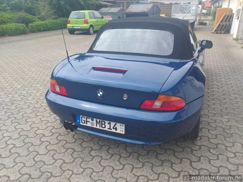

Dtf hat geschrieben:Mit nem Bild kann ich sofort dienen für die genaue Bezeichnung müsste ich in die Garage rüber.
Da kann ich mich heute nicht mehr motivieren, aber ich gehe morgen mal rüber.
Können uns auch gerne mal für einen Probehörer treffen.
Daniel
Du hast die Endung Nr.91 (95x152 oval) von Friedrich Motorsport oder? Hätte gerne ein Doppelrohr.
Passt die Endung Nr.89 (2x76 rund abgeschrägt versetzt links) auf einen Z3 ohne am Ausschnitt was zu verändern?

Beitragvon Michas » 31.05.2020 21:14
Passt, ist ein Bastuck mit Super sonorem Klangbild.
