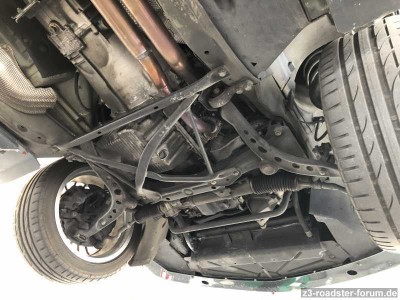

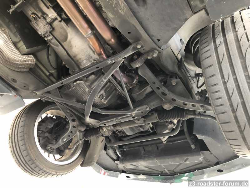

Beitragvon Mach2.8 » 13.05.2020 22:21
Heute war ich mit meinem Video bei einem Motoren-Instandsetzer. Ich war zufällg beruflich in der Stadt und somit hat sich das angeboten. Der macht alles, was andere nicht können oder möchten. Vom Rasenmäher über Motorräder, Autos, Lkw und Baumaschinen.
Er hat sich 10 Sekunden davon angesehen. Sofort Pleullagerschaden diagnostiziert. Den Motor zu reparieren, bräuchte er ca. 5 Wochen (Auslastung), einen überarbeiteten Ersatzmotor von einem ihm zuliefernden Spezi könnte er zeitnah einsetzen.
Er ist gespannt, was die gesamte BMW Crew ausfindet. Er wird mir anschließend ein Angebot machen. Sicher wäre die Ölwanne abzunehmen für die Diagnose hilfreich. Muss dazu die Vorderachse raus ? Weis das jemand hier ?
Ich habe einige Videos im Netz dazu angesehen, aber keines entspricht den Geräuschen die mein ZZZ von sich gibt. Das letzte Video von Thomas, wo der die Lagerschale hin und her klackert, das kommt dem Geräusch sehr nahe, im halb Sekundentakt .. Nur beim Hochdrehen ist es fast weg, nur unter Last beim Fahren wird es lauter, bergauf so mit 2500U/min dann richtig laut.
Die Geräusche der anderen Videos, beim Hochdrehen im Stand das Scheppern, hat meiner nicht.
