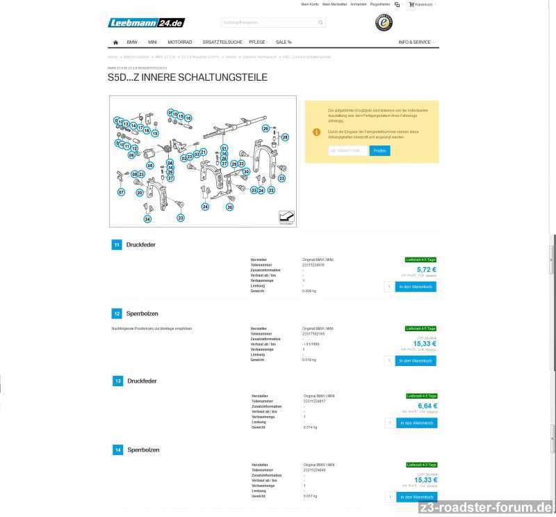

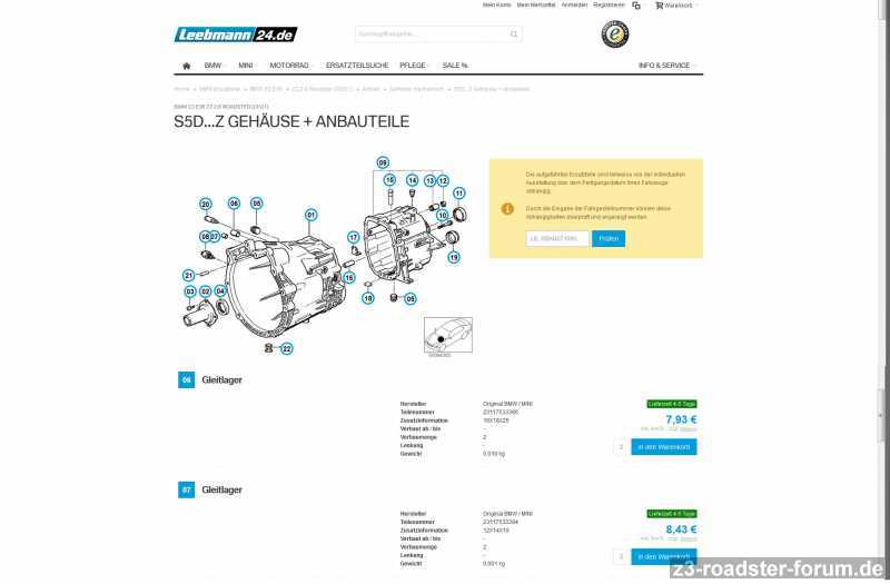

Moin,
ich habe noch in Erinnerrung, daß die beiden Sperrbolzen/Federn/Gleitlager unterschiedlich sind. Sie haben ja auch unterschiedliche Teilenummern. Im Teilekatalog sind beide Sachen leider auf unterschiedlichen Untergruppen gelistet und können deshalb leicht übersehen werden.
Ich bin dabei nach dieser Anleitung zur Revision gegangen (da wird u.a. auch auf die unterschiedlichen Federn eingegangen).
https://webspace.ringling.edu/~dplassma ... _pins.html
Ich habe nur die 5.Gang Sperre machen lassen, da die Sperre vom Rückwärtsgang noch voll wirksam ist.
Unten als Auszug nochmal die Details aus dem Teilekatalog.
Uwe

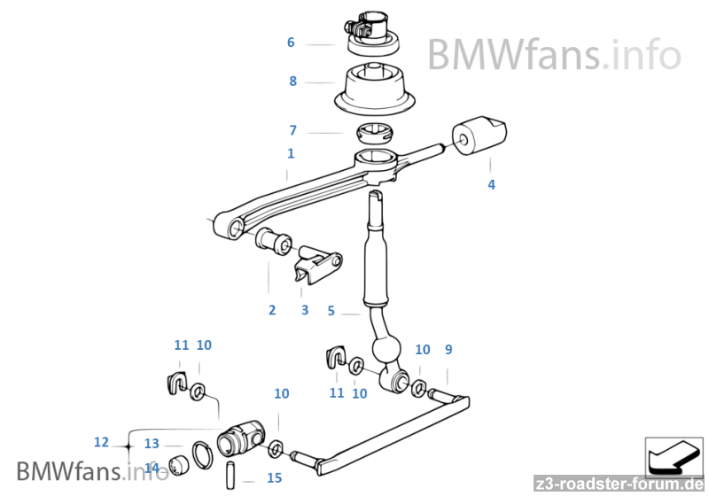

triple hat geschrieben:Wenn das Getriebe schon raus ist, würde ich bei dieser Gelegenheit auch gleich die Pfanne des Schalthebels und der Gestängelager erneuern. Geht bei ausgebauten Getriebe deutlich einfacher. Wird dann alles wieder schön präzise.
Welches ist denn das Gestängelager auf dem Bild?
Daniel

Beitragvon pat.zet » 02.05.2020 08:26
Dtf hat geschrieben:
Daniel
2+ 4
die gibts soweit ich weiss auch in PU, da sind sie straffer und verschleissärmer :idea:

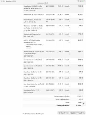

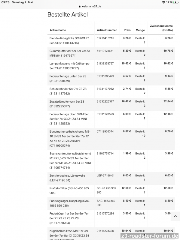

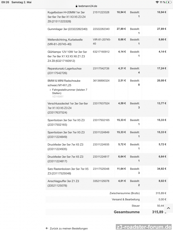

So Leebmann Bestellung ist raus, und die ganzen Fahrwerksteile, Kupplung etc. Sind schon da.
Alles in allem ohne mein Mechaniker zu bezahlen, komm ich bei meiner kleinen Technik Revision auf Rund 1600€ Teile kosten.
Das überholte Diff schon einbegriffen, Öle auch.
Geht eigtl, leider habe ich das schaltgestänge Teil im letzten Post eben erst gesehen, und somit nicht geordert. Kommt auch noch.
Freu mich auf das Ergebnis 8)
