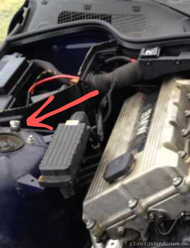

Was ist genau der Stützpunkt? am Dom bedeutet am Domlager, richtig?

Siehe Bild, das ist der Massepunkt zum Fremdstarten.

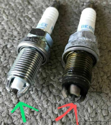

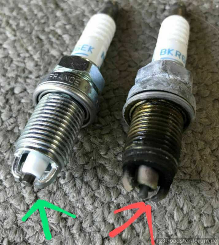

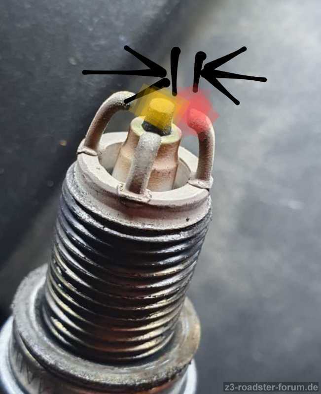

Die Kerze ist verschlissen! Elektrodenmitte nicht mehr rund, sondern oval, Abstand zu den Masseelektroden zu groß und die sind nicht mehr "taufrisch" sondern auch am Ende!
So wie im Bild unten links sieht eine neue Kerze im Verhältnis zu einer alten aus!
Das könnte der Grund für den unrunden Motorlauf sein!

Distanz der Elektroden eindeutig zu groß (schwarze Striche), Masse verschlissen (rot) und Plus ebenfalls (gelb)

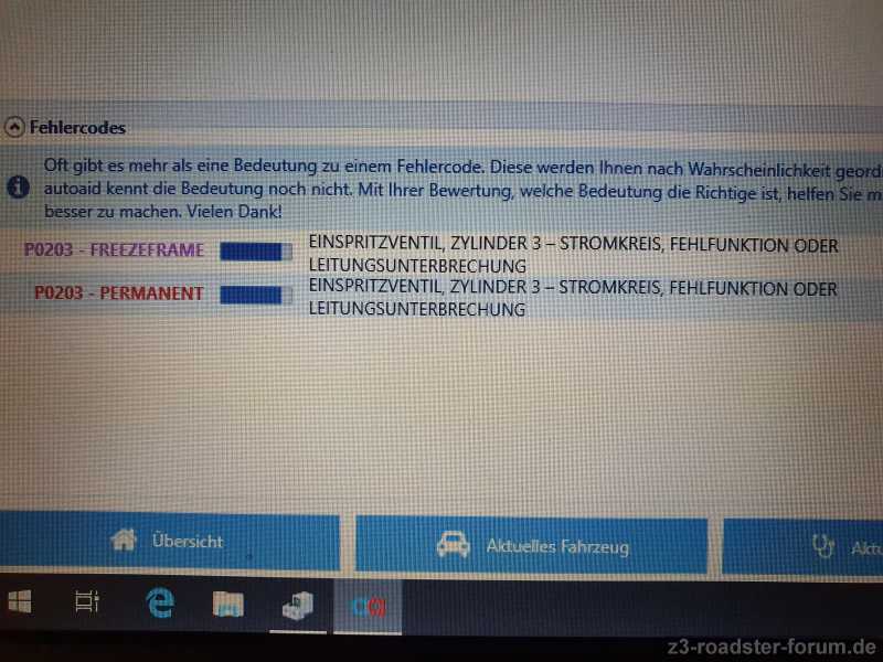

Zündkerzen soeben getauscht. Fehlercode s gelöscht und Motor gestartet. Leider ohne Erfolg. Roch ziemlich nach Sprit. Fehlercodes erneut ausgelesen. Siehe Anlage.

Da wird wohl die Einspritzdüse von Zylinder 3 hinüber sein

Dumme Frage: Das ist ein LPG-Fahrzeug. Der Wagen hat den Fehler im Benzin und LPG Betrieb. Werden hier nicht unterschiedliche Düsen verwendet?

Update. Batteriespannung hat gepasst. Heute habe ich meine neue ADAC Mitgliedschaft getestet: Kompression ist top (fast kein Motorverschleiß). Zündfunke ist da. Zündkerze Zylinder 3 nach Starten trocken. Einspitzventil 3 muss geprüft werden. Verschlissene Kabel an Injektoren.
