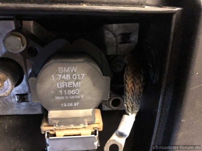

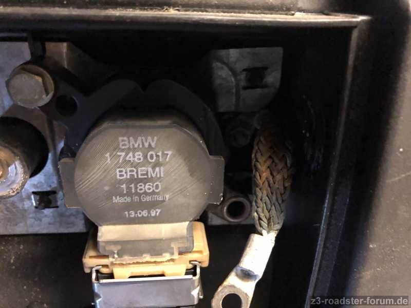

Die würden passen, 3-polig. Habe gerade eine ausgebaut um nachzuschauen. Es gibt 2 verschiedene Steckanschlüsse.
BREMI von 1997. Das Masseband sieht nicht so gut aus, sollte gleich auch neu gemacht werden.
Nur 125€ für gebrauchte Teile, neue von NGK sind für 165€ zu bekommen .... irgendwelche Anbieter 51€ 6x neu - davon werde ich absehen.
Ist der ZZZ noch original wenn die Spulen von 1997 neu sind :?: :? :wink: :pssst:

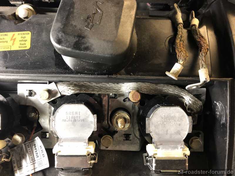

Heute die neuen Zündspulen eingebaut, Massebänder erneuert.
Die Massebänder konnte ich nirgends finden ... somit habe ich mich aus dem Schaltschrankbau bedient.
Probefahrt morgen bei Sonnenschein ... ist angesagt und ich hoffe früher Feierabend machen zu können. Spannung pur

Beitragvon Mach2.8 » 06.02.2020 23:18
Motor Start ... alle 6 wachen sofort auf, perfekter Rundlauf.
Mit kaltem Motor im Schubbetrieb die Bergstraße runter, das laute Sprotzeln zum Auspuff raus ist weg.
Schade ... war wohl ein Nebenprodukt nicht perfekter Zündung. Wenn das so war, dann hatte der Zetti schon länger Probleme.
Probefahrt ca.80km super gelaufen. Hat heute viel Spaß gemacht. Super Sonne bei +7,5°C.
Die 117€ für die neuen Zündspulen haben sich offensichtlich gelohnt.
Danke an alle, die mit beigetragen haben.
