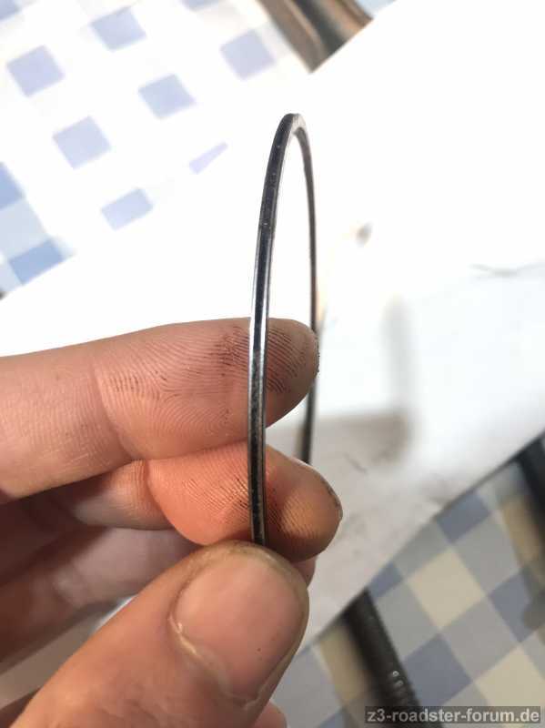

ralfistmeinbruder hat geschrieben:Hier kann man gut die Verkokung der Kolbenringe sehen.
https://www.e46-forum.de/index.php?thre ... &pageNo=34
Meinst du die von Dani verlinkten Bilder? Die kann man als Außenstehender nicht sehen, dazu müsste man Forumsmitglied sein. :|

Beitragvon ralfistmeinbruder » 29.12.2018 10:49
Oh sry,das wußte ich nicht. Ich hab das Bild mal separat hochgeladen.
