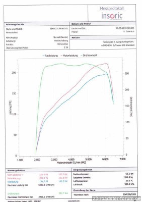

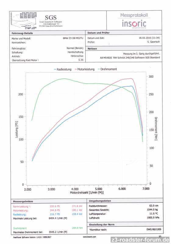

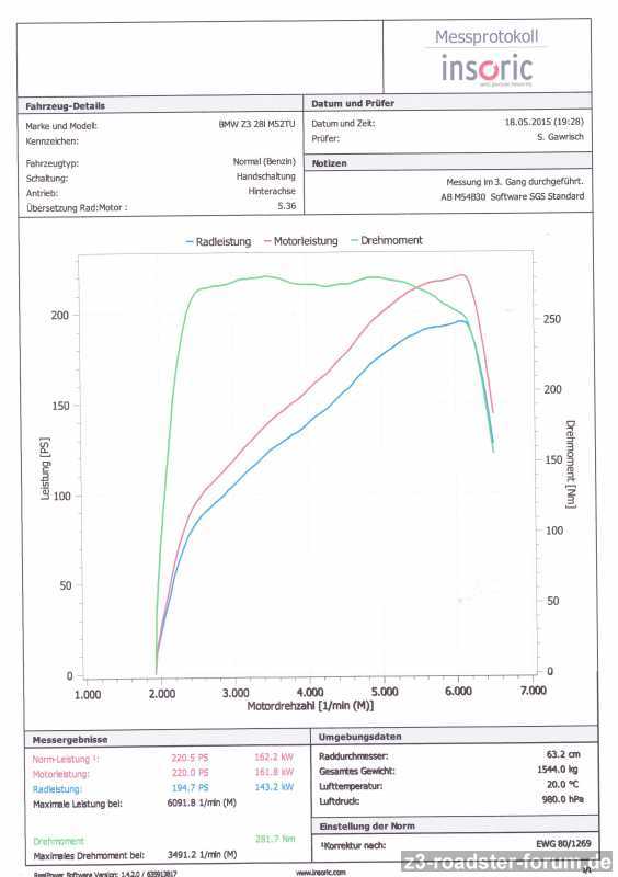

Meine vorläufigen Ergebnisse, die letzte Messung für den Individual satz steht noch aus ,
M52 Tü B28 182 TKM
B28 mit B30 Brücke + sgs Datensatz
M52 B28 mit B30 Brücke , Schrick 248 / 248 ° Nocken, Std SGS Datensatz

Also sind quasi 220 PS relativ einfach möglich? Braucht man da nur die Ansaugbrücke von B30 und die Software?
Nockenwelle ist da schon ein größere Aufwand und bringt nur 10 PS? Zusätzlich? Aber auf B30 Niveau
